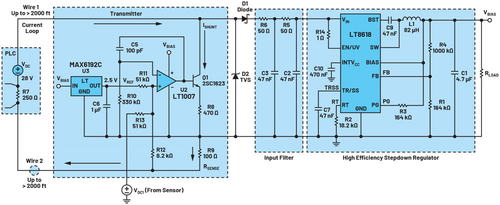

LT8618是一款紧凑型降压转换器,具有众多功能,可满足工业、汽车及其它不可预测的电源环境的要求。它非常适合4mA至20mA的电流环路应用,具有超低静态电流、高效率、宽输入范围、高达65V的电压和紧凑的尺寸。图2显示了一个完整的发送器电路解决方案,它使用LT8618为MAX6192C高精度电压基准、电压-电流转换以及其它电路供电。
图2.以LT8618作为直流电源的电流环路
分流电路2SC1623的电流与误差放大器(EA)正输入端施加的电压成正比。2.5V的基准电压由MAX6192C产生。MAX6192C是一款精密的基准电压源IC,具有低噪声、低压降和最大5ppm/°C的低温度漂移。对于数字输出与环境变量成比例的智能传感器,DAC可以将数字信号转换为模拟信号,并将其发送至误差放大器。
因此,通过EA、BJT(2SC1623)和100Ω(±0.1%)检测电阻(RSENSE),变换器可将电流环路中的电流从4mA调制到20mA,其中4mA表示非零最小输出,20mA表示最大信号。即使现场发送器没有过程信号输出,4mA的非零最小输出或零值以上输出也可以为设备供电。因此,分流电路中的电流与环境变量成正比,比如压力、温度、液位、流量、湿度、辐射、pH值或其它工艺变量。
两根长导线是信息承载电流环路的一部分,也用于从VDC(接收器侧的电源)向发送器供电。VDC的最小电压应足以覆盖导线、分路和发送器的最小工作电压之间的压降。电源电压取决于应用,通常为12V或24V,但也可高达36V。
在远程发送器终端,肖特基二极管(D1)可保护发送器免受反向电流的影响。在输入端放置一个齐纳二极管或TVS (D2)二极管可提供进一步的保护,从而限制与电流环路电感成正比的瞬态电压浪涌。LT8618高效单片降压稳压器将环路电压降低至5.5V或3.3V,为基准、DAC以及其它功能单元供电。
在图2中,VDC和发送器之间的接线可以从几英尺到2000英尺不等。电流环路的杂散电感与降压稳压器的输入电容形成一个LC谐振槽。电源侧(VDC)的瞬态也出现在远程发送器的输入侧。对于最坏情况下的无阻尼振荡,峰值电压可能是VDC的两倍。例如,如果工作输入电压的典型值为24V,最大规格值为36V,那么发送器侧的最大电压就有可能超过65V。如图2所示,可以使用发送器前面的TVS二极管D2轻松地实现保护,以限制瞬态期间的任何浪涌。
另外,还可以通过使用LDO稳压器保护LT8618免受高电压偏移的影响,从而构建一个高效的系统。在这种拓扑结构中,LDO稳压器将调节到输入电压减去其压差,而LT8618则以高效率将~24V转换为5V或3.3V。LDO稳压器的限流值应设置在通常的3.8mA以下,同时还要保持高效率,并且LT8618的输入电容基本上会使用去耦电容和储能电容。这将支持在电流环路电流消耗最小或无电流消耗的情况下,在后端短时间爆发高负载。由于高压偏移比较短,通常携带的总能量较少,因此在这些瞬变期间,LDO稳压器中产生的功率损失不会影响整体效率;也就是说,LDO稳压器几乎所有时间都处于高降压比之下。

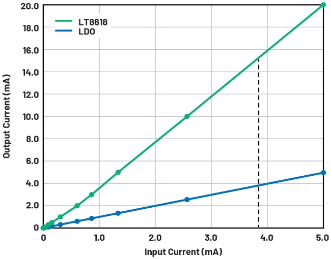

典型的电流环路会限制为整个远程发送器供电的电源电路的输入电流,LDO稳压器的可用负载电流不能超过该输入限流值。另一方面,降压稳压器可以使提供给负载的输入电流成倍增加。图3显示了从24V输入电压转换为5.5V输出时LT8618稳压器的输出电流与输入电流的关系。对于3.8mA的输入限流值,输出电流差不多为15mA。这部分额外的电力可增加操作余量和启用额外功能单元,简化了系统设计人员的工作。
