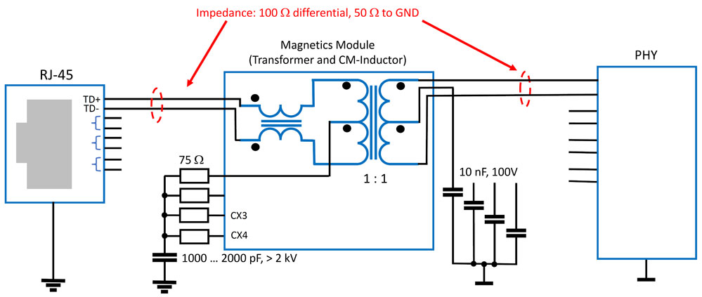

典型的以太网前端使用 RJ45 端口,可用于全双工传输。能实现这一点是因为连接器中包含两对信号线,每个方向一对(差分电压)。IEEE 标准要求RJ45 使用变压器实现电气隔离。变压器可以保护设备免受线路高压,或者设备之间的电位差引起的损害。千兆以太网接口的电路图如图1所示。
图1:千兆以太网接口基本电路,由包含四个通道
千兆以太网接口分立电路
网络变压器(LAN 变压器)是设备连接网线的接口。在设备和线缆之间的变压器能够提供必须的隔离,同时匹配阻抗和实现差分。此外,变压器还能保护设备免受瞬态干扰,并抑制设备内部、外部线缆和设备之间的共模信号,同时不能影响信号收发性能,必须能够达到 1 Gbit/s 的数据传输速率。另外还需要一些器件满足匹配和电磁兼容 (EMC) 测试。
图 2 展示了使用分立元件的千兆以太网接口电路图。LAN 变压器在电子设备和网线之间提供直流隔离。初级侧绕组的中心抽头进行了“Bob Smith”匹配:每对线连接一个 75 Ω 电阻到“星形点”,然后通过两个并联的 100pF/2kV 电容接到机壳地。X3 模块中集成了共模电感,可抑制较长的网线通过容性或感性耦合的噪音,这些共模干扰可能会影响通信。
图2:千兆以太网接口分立电路,X3 模块包含变压器和共模电感

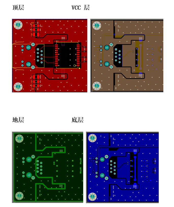

图 3 展示的是以太网接口区域四层PCB板布线。金属壳接地与四层中所有PHY侧GND 隔离,因此金属壳的接地平面不会与其它层的GND平面重叠,尽可能减小电容耦合。地平面以 4 毫米网格的过孔连接。网口差分信号参考地平面,阻抗 100 Ω ,差分线的宽度 0.154mm,间距 0.125mm。RJ45连接器位于 PCB 的边缘,确保与金属外壳的低阻抗连接。
图3:以太网接口区域PCB四层布线
X3变压器模块就近放置,以尽量减少耦合或长走线干扰。与初级侧一样,变压器的次级侧信号也需要参考地平面并保持 100 Ω 差分阻抗。为避免寄生电感引起的压降,TVS 阵列必须直接连接信号和 GND。
