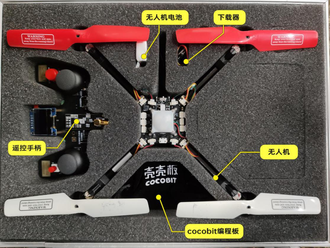

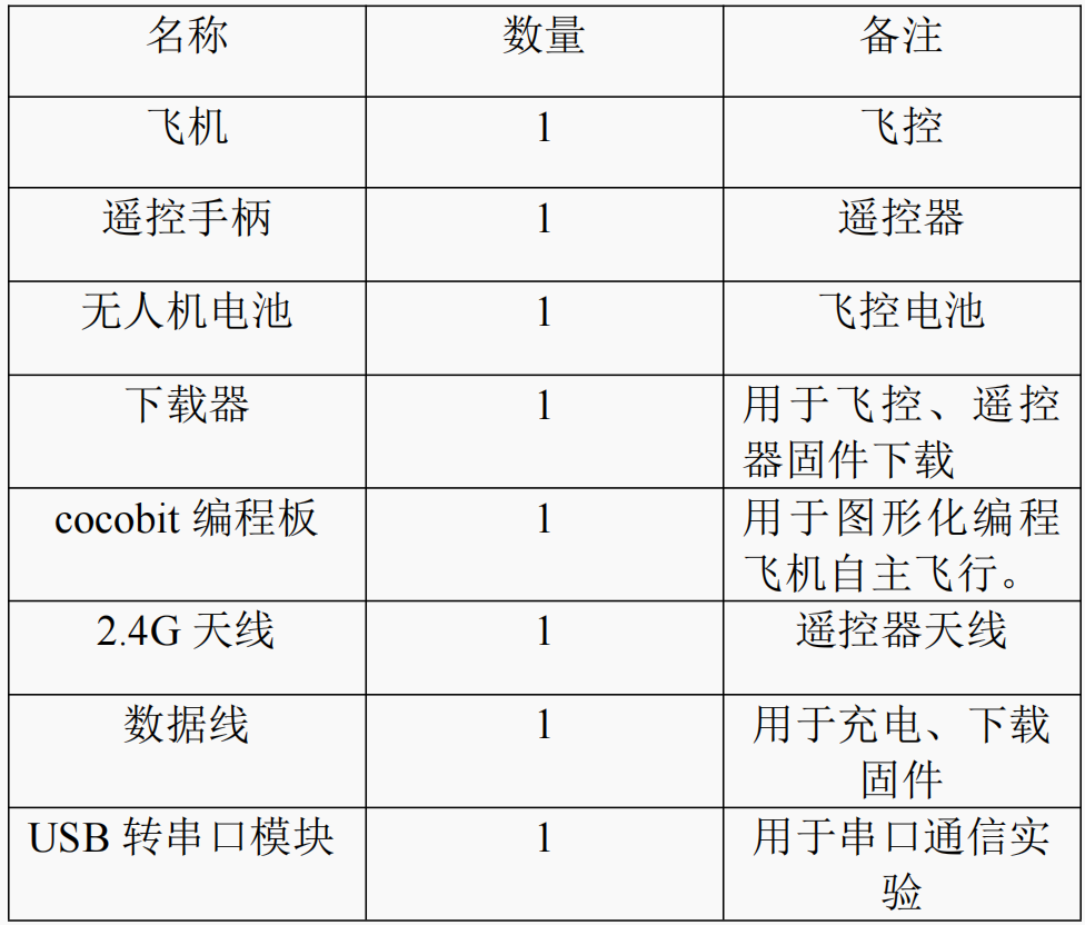

  疯壳 cocofly 无人机到手后是一个高耐压防碰撞内置优质海绵泡沫防护的手提铝合金箱子,打开铝合金手提箱子就可以看到包含的物品:无人机一架、遥控手柄一个、无人机电池一个、下载器一个、cocobit 编程板一块、USB 数据线一条(遥控手柄下方)、USB 转串口模块以及 2.4G 天线一根(遥控手柄下方), 如下图所示。
图1.2
图1.3
配件清单如下表所示。
配件清单
图1.4

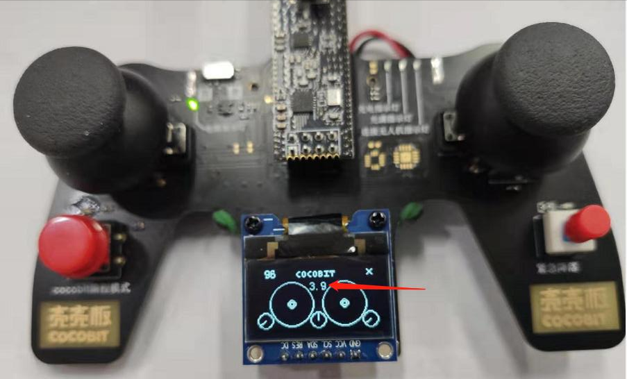

图1.7
  开机后,在 OLED 的正中间会有手柄的电压值显示(连接上无人机后显示的电压值变为无人机的),如下图所示。
图1.8

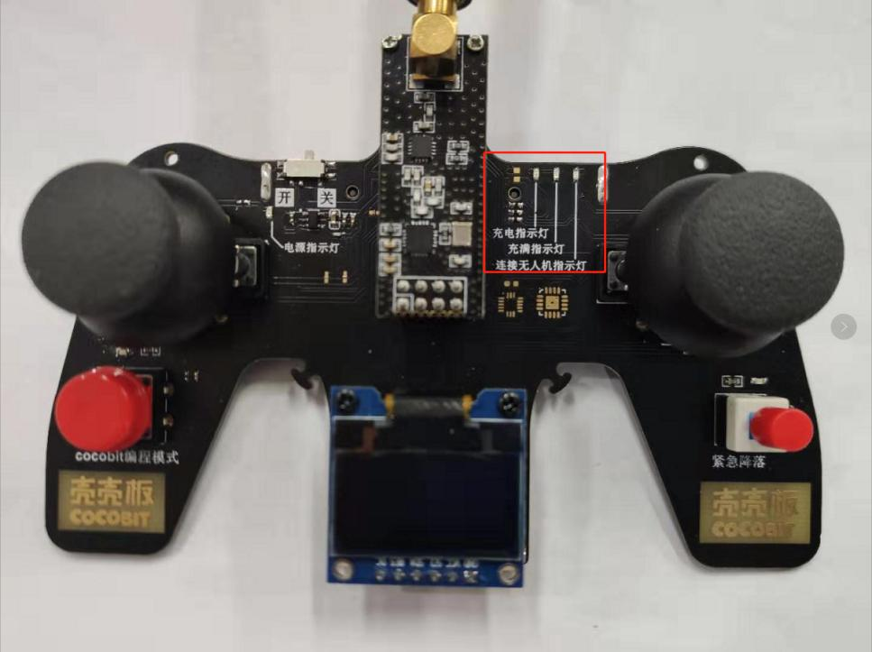

  该电池的电量为 3.7V 到 4.2V,如等于 3.7V 需要先充电(在遥控手柄下方有 USB 接口,直接插上 USB 数据线,接上 5V 电源,即可充电,充电过程中手柄上的充电指示灯会亮起,充满后充满指示灯会亮起,如下图所示为指示灯所在位置)。
图1.9

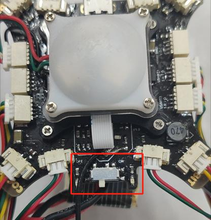

  4)把接上电池后的无人机平放在地面上,打开电源开关,电源开关在无人机的 2.4G 天线处,如下图所示。
图1.10

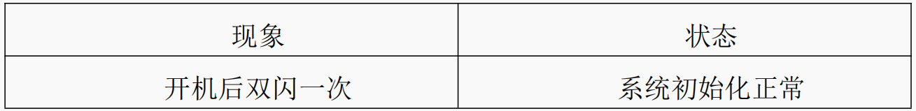

   打开电源开关后,开关两边的 LED 灯会双闪一次,表示系统初始化完成。这两个指示灯的状态指示,如下表所示。
LED 指示灯指示状态

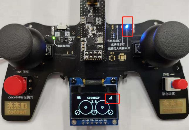

  此时如果遥控手柄的右上角有信号而不是一个“X”,同时手柄上的“连接无人机指示灯”亮起,则代表已经连接上无人机,此时 OLED 正中间的电压变为了无人机的电压,如下图所示。.
图1.13
  如果是一个“X”,且“连接无人机指示灯”为熄灭状态,则代表没有连接上无人机。需要长按遥控手柄的右侧摇杆,如下图所示。
图1.14
  待 OLED 左上角的频道开始递增时,即可松手,此时进入自动对频,对频成功后,OLED 左上角的“X”消失,变成信号格。

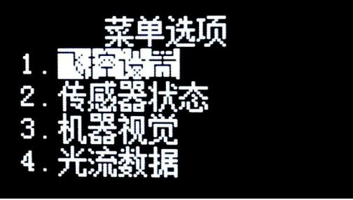

  1)在遥控器主界面按下右摇杆的按键进入到“菜单选项”,如下图所示。
图1.15
  2)往下摇动右摇杆,选择“传感器状态”,单击右键,进入“传感器状态”,就可以查看到各个传感器的状态了,如下图所示。
图1.16
  正常的传感器状态应该是除了“4.指南针”和“9.UWB 定位”是错误外,其它都是正常。

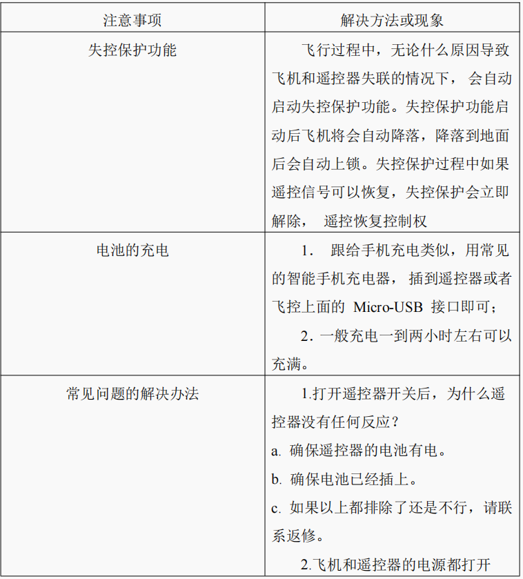

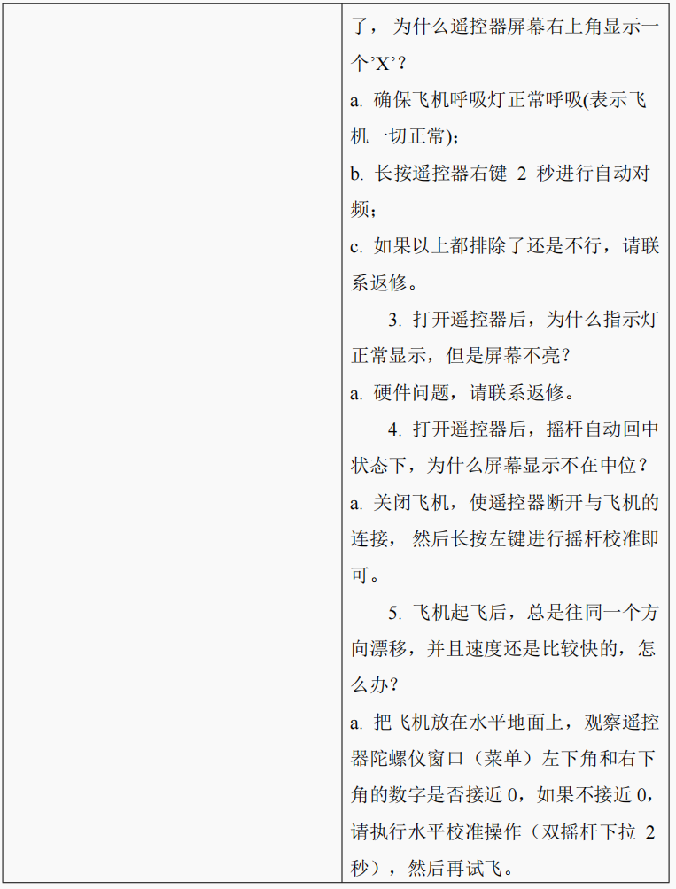

  此外还有一些使用上的注意事项如下表所示。
图1.18
图1.19
