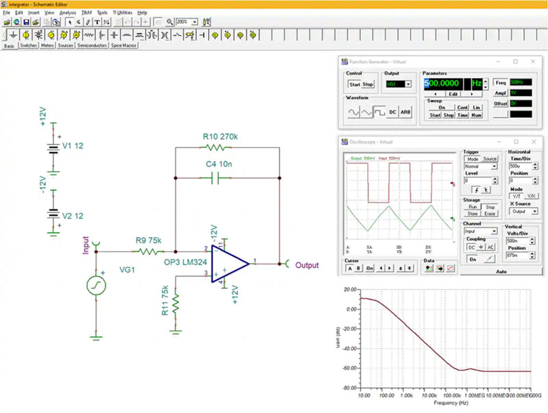

在反馈电容器上并联一个高阻值电阻器 (RF),可将基本积分器的直流增益限制为 -RF/R 值,从而得到一个实用的器件。这种添加法解决了直流增益问题,但却限制了积分器的工作频率范围。观察真实电路有助于理解此限制(图 3)。
图 3:使用真实元器件的实用积分器 TINA-TI 仿真。(图片来源:Digi-Key Electronics)
该电路使用 Texas Instruments 的 LM324 运算放大器。LM324 是一款优异的通用运算放大器,具有低输入偏置电流(典型值 45 nA)、低失调电压(典型值 2 mV)和 1.2 MHz 的增益带宽积。电路输入由仿真器的函数发生器以 500 Hz 的方波驱动。这在仿真器示波器上显示为上方迹线。电路会对方波进行积分,并输出一个 500 Hz 的三角函数,如示波器的下方迹线所示。
直流增益为 -270 kΩ/75 kΩ 或 -3.6 或 11 dB;这从电路的传递函数可以看出,如图 3 的右下网格所示。从约 100 Hz 至约 250 kHz,频率响应按 -20 dB/十倍频程滚降。这是积分器工作的有用频率范围,并且与运算放大器增益带宽积有关。

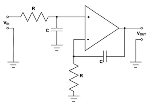

基本积分器将信号的积分反相。虽然与基本积分器串联的第二个反相运算放大器可以恢复原来的相位,但也可以在单级中设计一个非反相积分器(图 4)。
图 4:基于差分放大器运算放大器配置的非反相积分器可以确保输出相位与输入相位匹配。(图片来源:Digi-Key Electronics)
非反相版本的积分器使用差分积分器来保持输出与输入信号同相位。这种设计额外增加了无源元器件,应对其进行匹配以实现最佳性能。输入和输出电压之间的关系与基本积分器相同,只是符号不同,如公式 2 所示:
通过使用传统的运算放大器电路,可以实现对基本积分器进行其他调整。例如,可以添加多个电压输入(V1、V2、V3…),只要通过各自的输入电阻(即 R1、R2、R3…)加到运算放大器的非反相输入。此加法积分器的最终输出使用公式 3 计算:
如果 R1=R2=R3=R,则使用公式 4 计算输出:
输出是输入之和的积分。

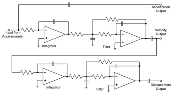

过去,积分器一直用于微分方程求解。例如,机械加速度是其速度的变化率或导数。速度是位移的导数。积分器可用于获取加速计的输出并对其进行一次积分运算,以读取速度。如果速度信号进行了积分运算,则输出就是位移。这意味着通过使用积分器,单个传感器的输出可产生三个不同的信号:加速度、速度和位移(图 5)。
图 5:使用双积分器,设计人员可以从加速计产生加速度、速度和位移读数。(图片来源:Digi-Key Electronics)
加速计的输入经过积分和滤波,得到速度。速度经过积分和滤波,可得到位移。请注意,所有输出均为交流耦合。这样一来,就不再需要处理每个积分器的初始条件。

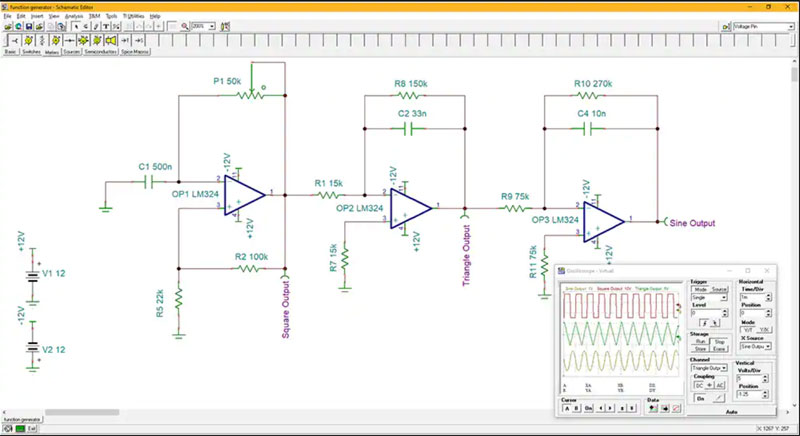

函数发生器可输出多种波形,可以由多个积分器构成(图 6)。
图 6:使用三个 LM324 级设计的函数发生器。OP1 是产生方波的张弛振荡器;OP2 是将方波转换为三角波的积分器;OP3 是另一个积分器,用作低通滤波器以消除三角波的谐波,从而产生正弦波。(图片来源:Digi-Key Electronics)
函数发生器围绕 LM324 设计,而 LM324 是前面讨论的实用积分器。在该设计中,使用了三个 LM324 运算放大器,如 TINA-TI 仿真所示。第一级 OP1 用作张弛振荡器,并以 C1 和电位计 P1 确定的频率产生方波输出。连接的第二级 OP2 为积分器,将方波转换为三角波。连接的最后一级 OP3 为积分器,但用作低通滤波器。该滤波器去除三角波中的所有谐波,并输出基频正弦波。每级的输出显示在图 6 右下方的仿真器示波器中。

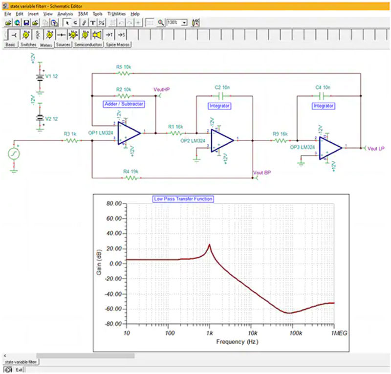

积分器在状态变量和双二阶滤波器设计中都有使用。这些相关的滤波器类型使用双积分器来获得二阶滤波器响应。状态变量滤波器是一种更有趣的滤波器,因为单个设计会同时产生低通、高通和带通响应。该滤波器使用两个积分器以及一个加法器/减法器级,如 TINA-TI 仿真所示(图 9)。图中显示了低通输出的滤波器响应。
图 9:状态变量滤波器使用两个积分器和一个加法器/减法器级,以从同一电路产生低通、高通和带通输出。(图片来源:Digi-Key Electronics)
这种滤波器拓扑的优势在于,在设计过程中可独立调节所有三个滤波器参数(增益、截止频率和 Q 值)。在此示例中,直流增益为 1.9 (5.6 dB),截止频率为 1 kHz,Q 为 10。
高阶滤波器的设计通过串联多个状态变量滤波器来实现。这些滤波器通常用于模数转换器前的抗混叠,其中要求高动态范围和低噪声。
