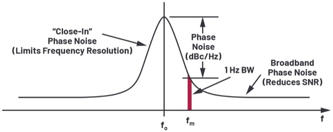

图1展示了非理想型振荡器的典型输出频谱,在1 Hz带宽时噪声功率与频率成函数关系。相位噪声的定义为指定频率偏移fm下1 Hz带宽内的噪声与基波频率fo下振荡器信号幅度的比率。
图1.受相位噪声影响的振荡器功率频谱。

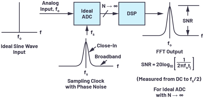

采样过程是采样时钟与模拟输入信号的乘法。这种时域中的乘法相当于频域中的卷积。所以,在ADC转换期间,ADC采样时钟的频谱与纯正弦波输入信号卷积,使得采样时钟或相位噪声上的抖动出现在ADC输出数据的FFT频谱中,具体如图2所示。
图2.带相位噪声采样时钟对理想正弦波采样的影响。

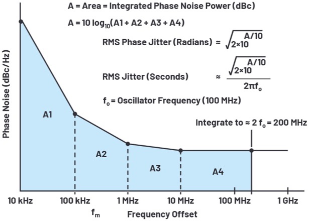

根据相位噪声计算抖动
相位噪声曲线有些类似于放大器的输入电压噪声频谱密度。与放大器电压噪声一样,最好在振荡器中使用1/f低转折频率。振荡器通常用相位噪声来描述性能,但为了将相位噪声与ADC的性能关联起来,必须将相位噪声转换为抖动。为将图4中的图与现代ADC应用关联起来,选择100 MHz的振荡器频率(采样频率)以便于讨论,典型曲线如图4所示。请注意,相位噪声曲线由多条线段拟合而成,各线段的端点由数据点定义。
图4.根据相位噪声计算抖动。
计算等量rms抖动时,第一步是获取目标频率范围中的积分相位噪声功率,即曲线区域A。该曲线被分为多个独立区域(A1、A2、A3和A4),每个区域由两个数据点定义。假设振荡器与ADC输入端之间无滤波,则积分频率范围的上限应为采样频率的2倍,这近似于ADC采样时钟输入的带宽。积分频率范围下限的选择也需要一定的斟酌。理论上,它应尽可能低,以便获得真实的rms抖动。但实际上,制造商一般不会给出偏移频率小于10 Hz时的振荡器特性,不过这在计算中已经能够得出足够精度的结果。多数情况下,如果提供了100 Hz时的特性,则选择100 Hz作为积分频率下限是合理的。否则,可以使用1 kHz或10 kHz数据点。还应考虑,近载波相位噪声会影响系统的频谱分辨率,而宽带噪声则会影响整体系统信噪比。最明智的方法或许是对各区域分别积分,并检查各区域的抖动贡献幅度。如果使用晶体振荡器,则低频贡献与宽带贡献相比,可能可以忽略不计。其它类型的振荡器在低频区域可能具有相当大的抖动贡献,必须确定其对整体系统频率分辨率的重要性。各区域的积分产生个别功率比,然后将各功率比相加,并转换回dBc。已知积分相位噪声功率后,便可通过下式计算rms相位抖动(单位为弧度):
以上结果除以2πf0,便可将用弧度表示的抖动0转换为用秒表示的抖动:
更多详细信息,请参阅“MT-008教程:将振荡器相位噪声转化为时间抖动”。

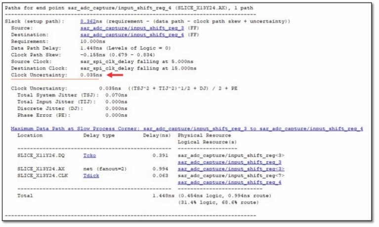

FPGA的抖动性能通常在FPGA数据手册中给出。也会在大部分FPGA软件工具的静态时序分析(STA)中给出,如图5所示。时序分析工具可以计算数据路径源和目的地的时钟不确定性,并将它们组合以获得总时钟不确定性。为了自动在STA中计算参考时钟抖动量,必须在FPGA项目中将其添加为输入抖动约束。
图5.静态时序分析(STA)示例视图。

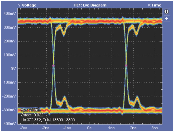

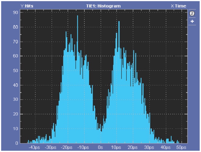

查看抖动的最基本方法是用差分探针去测量LVDS信号对,并且上升沿和下降沿上均要触发,示波器设定为无限持续。这意味着高至低和低至高的跃迁会相互迭加,因此可以测量交越点。交越宽度对应于峰峰值抖动或截至目前所测得的时间间隔误差(TIE)。比较图6和图7所示的眼图和直方图。有一些抖动是随机来源(例如热噪声)所导致,此随机抖动(RJ)意味着示波器上所看到的峰峰值抖动会受到运行时间的限制(随着运行时间增加,直方图上的尾巴会升高)。
图6.ADN4651的眼图。
图7. ADN4651的眼图直方图。

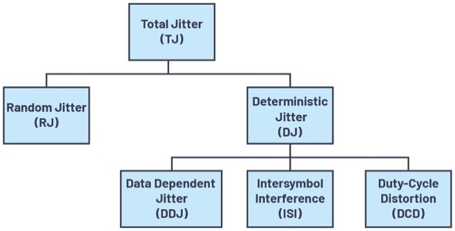

相比之下,确定性抖动(DJ)的来源是有界限的,例如脉冲偏斜所导致的抖动、数据相关抖动(DDJ)和符码间干扰(ISI)。脉冲偏斜源于高至低与低至高传输延迟之间的差异。这可以通过偏移交越实现可视化,即在0 V时,两个边沿分开(很容易通过图7中直方图内的分隔看出来)。DDJ源于不同工作频率时的传输延迟差异,而ISI源于前一跃迁频率对当前跃迁的影响(例如,边沿时序在一连串的1s或0s与1010模式码之后通常会有所不同)。
图8.总抖动贡献来源。
图8显示如何充分估算特定误码率下的总抖动(TJ@BER)。可以根据模型与测量所得的TIE分配之间的拟合状态来计算随机抖动和确定性抖动。此类模型中的一种是双狄拉克模型,它假设高斯随机分布与双狄拉克δ函数卷积(两个狄拉克δ函数之间的分隔距离对应于确定性抖动)。对于具有明显确定性抖动的TIE分布而言,该分布在视觉上近似于此模型。有一个难点是某些确定性抖动会对高斯分量带来影响,亦即双狄拉克函数可能低估确定性抖动,高估随机抖动。然而,两者结合仍能精确估计特定误码率下的总抖动。
随机抖动规定为高斯分布模型中的1 σ rms值,若要推断更长的运行长度(低BER),只需选择适当的多σ,使其沿着分布的尾端移动足够长的距离(例如,1 × 10-12位错误需要14 σ)即可。接着加入DJ以提供TJ@BER的估计值。对于信号链中的多个元件,与其增加会导致高估抖动的多个TJ值,不如将RJ值进行几何加总,将DJ值进行代数加总,这样将能针对完整的信号链提供更为合理的完整TJ@BER估计。

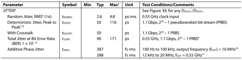

ADN4654的RJ、DJ和TJ@BER全都是分别指定的,依据多个单元的统计分析提供各自的最大值,藉以确保这些抖动值在电源、温度和工艺变化范围内都能维持。
图9显示ADN4654 LVDS隔离器的抖动规格示例。对于隔离式DAQ信号链,附加相位抖动是最重要的抖动规格。附加相位抖动与其他抖动源一起使ADC孔径抖动增加,从而导致采样时间不准确。
图9.ADN4654抖动规格。

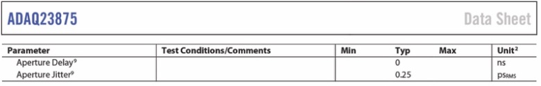

量化ADC的孔径抖动

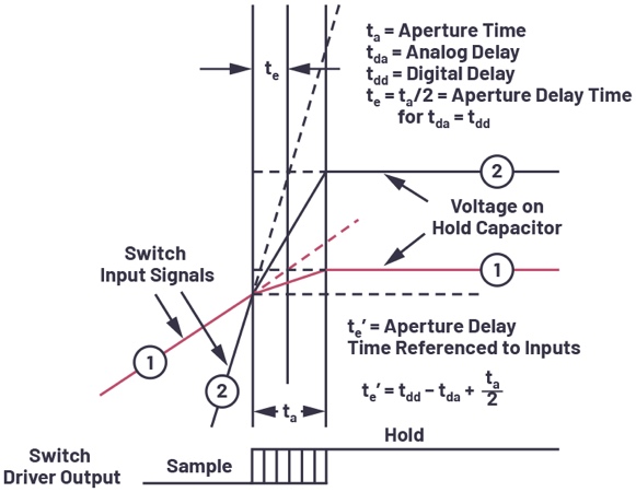

孔径抖动是ADC的固有特性。这是由孔径延迟中的样本间变化引起的,与采样事件中的误差电压对应。在开关断开的时刻,这种样本间变化称为“孔径不确定性”或“孔径抖动”,通常用均方根皮秒(ps rms)来衡量。

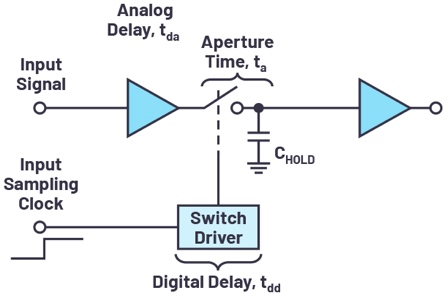

在ADC中,如图10和图11所示,孔径延迟时间以转换器输入作为基准;应考虑通过输入缓冲器的模拟传输延迟ta的影响;以及通过开关驱动器的数字延迟tdd的影响。以ADC输入为基准,孔径时间ta’定义为前端缓冲器的模拟传播延迟tda与开关驱动器数字延迟tdd的时间差加上孔径时间的一半ta/2。
图10.ADC的采样保持输入级。
图11.采样保持波形和定义。
以ADAQ23875为例,孔径抖动仅约0.25 psRMS,如图12所示。此规格通过设计保证,但未经测试。
图12.ADAQ23875孔径抖动。

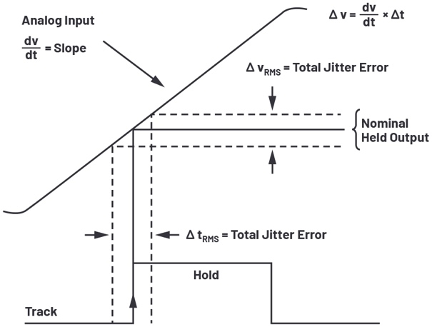

采样时钟抖动对SNR的影响
对控制采样保持开关的信号的整体抖动进行量化之后,现在可以量化抖动对DAQ信号链的SNR性能的影响程度。
图13显示采样时钟上的抖动所造成的误差。
图13.采样时钟抖动造成的影响。

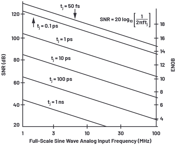

该公式假设ADC具有无限的分辨率,孔径抖动是决定SNR的唯一因素。图14给出了该公式的图形,它说明孔径和采样时钟抖动对SNR和ENOB有严重影响,特别是当输入/输出较高时。
图14.抖动引起的数据转换器理论SNR和ENOB与满量程正弦波输入频率的关系。

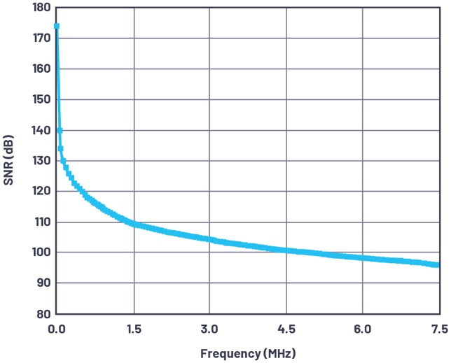

ADAQ23875和ADN4654采样时钟抖动理想SNR计算
ADAQ23875的孔径抖动(典型值)为250 fs rms,ADN4654的附加相位抖动为387 fs rms (fOUT = 1 MHz)。在这种情况下,我们暂且不考虑参考时钟和FPGA的抖动贡献。
现在,根据ADC和隔离器的抖动规格,我们可以使用以下公式计算总rms抖动:

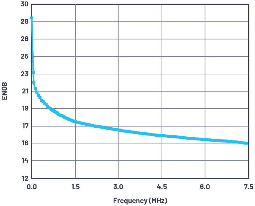

图14和图15显示了计算得出的隔离式精密高速DAQ系统的最大SNR和ENOB性能。SNR和ENOB随输入频率降低,与图13中所示的SNR理论图一致。
图15.针对ADAQ23875和ADN4654计算得出的SNR的最大值。
图16.针对ADAQ23875和ADN4654计算得出的ENOB的最大值。
