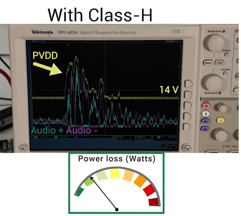

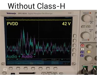

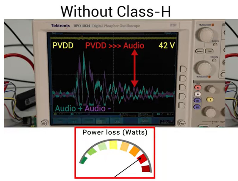

如图2所示,在传统的音频系统中,为了提供音频负载所需的峰值功率,电源解决方案通常将所有扬声器的音频放大器电源电压(标记为PVDD)设置为所需的最高电压。
图 2:未实施 H 类控制的传统音频系统中的 PVDD
实施“H类控制”技术(使用汽车D类音频放大器,例如TAS6584-Q1)可以优化提供给放大器的PVDD电压(请参阅图3),并动态跟踪音频波形的包络。H类控制可以显著提高音频设计的效率,并节省了原本PVDD电压固定为42V时会耗散的功率。
图 3:采用H类控制的PVDD
为了进一步说明H类控制对效率的影响,让我们看一下表3中的数据。表3使用基于TAS6584-Q1的汽车H类音频和跟踪电源参考设计来启用或禁用H类控制,比较了系统中的电源输入 (Pin) 与功耗 (Pout)。利用H类控制,升压电源控制器和音频放大器之间的系统效率增益接近10%。

如图 4 所示,提高效率还可以降低外部放大器的总体功率损耗。
图 4:不使用 H 类控制降低总体功率损耗

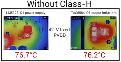

为了进一步说明这一点,让我们看一下TAS6584-Q1音频放大器和LM5123-Q1升压控制器电源在启用和禁用 H 类控制时的热像仪图像,并比较它们的热特征。图 5 展示了 H 类控制的实施如何显著降低总热负荷。
如图 5 所示,H 类控制效率的提高(通过降低功率损耗)有助于降低热负荷,从而可以选择更小的散热器来散发内部热量。
图 5:不采用和采用 H 类控制时的温度对比
表 4:LM15123-Q1 和 TAS6584-Q1 热成像的温度比较表
波形 配置 LM5123 MOSFET 温度 (°C) TAS6584-Q1 电感器温度 (°C)
1kHZ 900ms 1/8 功率,100ms 全功率 采用H类 56.6 °C 56.4 °C
不采用H类 76.7 °C 76.2 °C
差异 20.1 °C 19.8 °C
