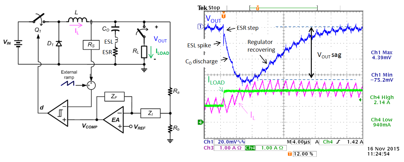

图中显示了一个电流模式Buck转换器在其负载发生1A快速跳变时典型的响应过程,其输出电压正常值VOUT NOM = 3.3V。
电流模式转换器对负载的阶跃变化不能做出即时响应,所以,当负载发生阶跃变化的时候,供给负载的电流最初是来源于输出电容里的储能。面对负载的快速跳变,输出电容的ESR和ESL首先起作用,在输出电压上表现为一个不大的跳变和尖峰,然后才是输出电容放电的开始,这将造成输出电压的下沉。输出电压的下降将被误差放大器感知到,相应地,这将导致VCOMP的上升,这又会增加开关Q1导通的占空比,电感电流因此增大以满足负载增大了的需要。在此过程关中,电压下沉的幅度和恢复的时间将取决于多种因素:输出电容的大小,负载电流跳变的幅度和它变化的速度dI/dt,误差放大器的补偿水平和整个控制回路的带宽。
抛开由ESR和ESL造成的尖峰来看,转换器的阶跃响应过程在这个案例中看起来是非常平滑的,这表明此转换器的表现是稳健的。响应过程中的电压下沉幅度为75mV,相当于输出电压的2.2%,这对大部分3.3V的电源供应来说是可以接受的。需要注意的是,如果我们使用的输出电容是低ESR的MLCC,由ESR所造成的跳变通常就看不出来。

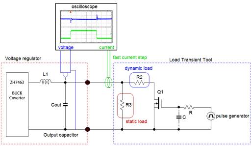

一个受脉冲发生器控制其通/断的MOSFET开关。MOSFET开关的切换速度可用其栅极的可选的RC网络进行调节;MOSFET漏极连接的电阻R2可根据需要的动态负载调节幅度进行选择;电阻R1用于设定负载阶跃的静态基点。负载电流的阶跃变化可通过示波器的电流探头进行测量,对转换器输出电压的测量则需要在输出电容或是负载点上进行。
使用AFG31252产生一个快速脉冲, AFG31252可以轻松产生4ns的上升或者下降边沿。

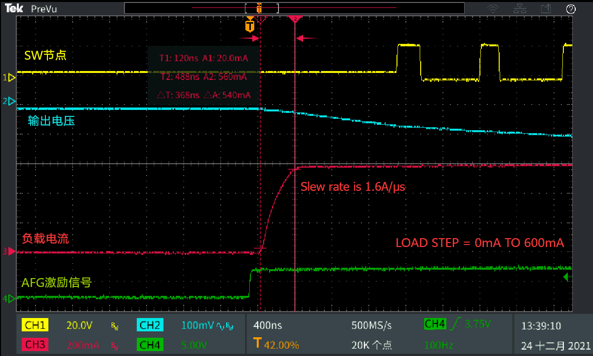

我们打开波形,可以看到,得益于AFG31000系列的4ns的上升速度和TCP0030A高速电流探头的120Mhz带宽,得以观测到,这个电流快沿时间速度高达1.6A/us !
这样就够了么?可以告诉客户,放心用,不会再烧后端了。并没有!

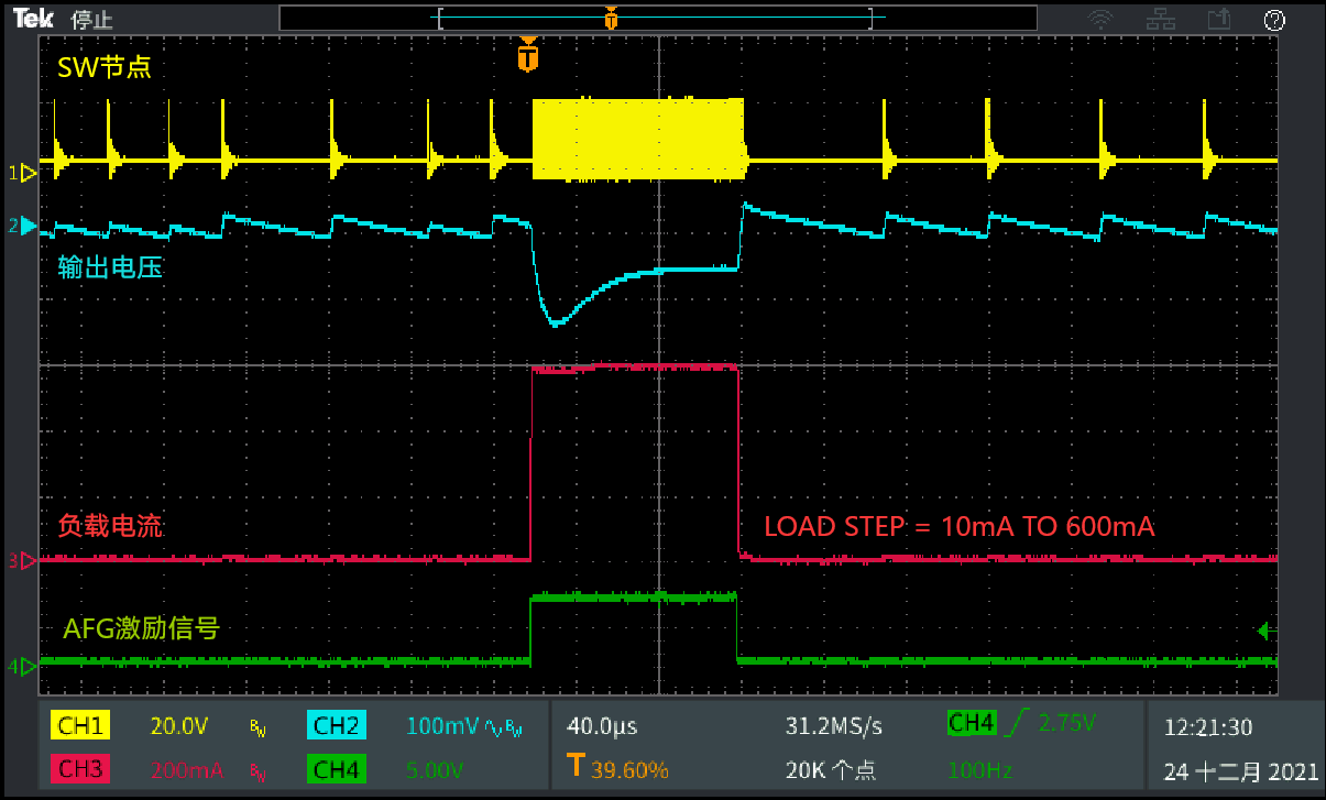

通过手册我们得知,由于这颗芯片支持多模式开关方式切换,为了可以在各种工作电流情况下都得到最优的效率。

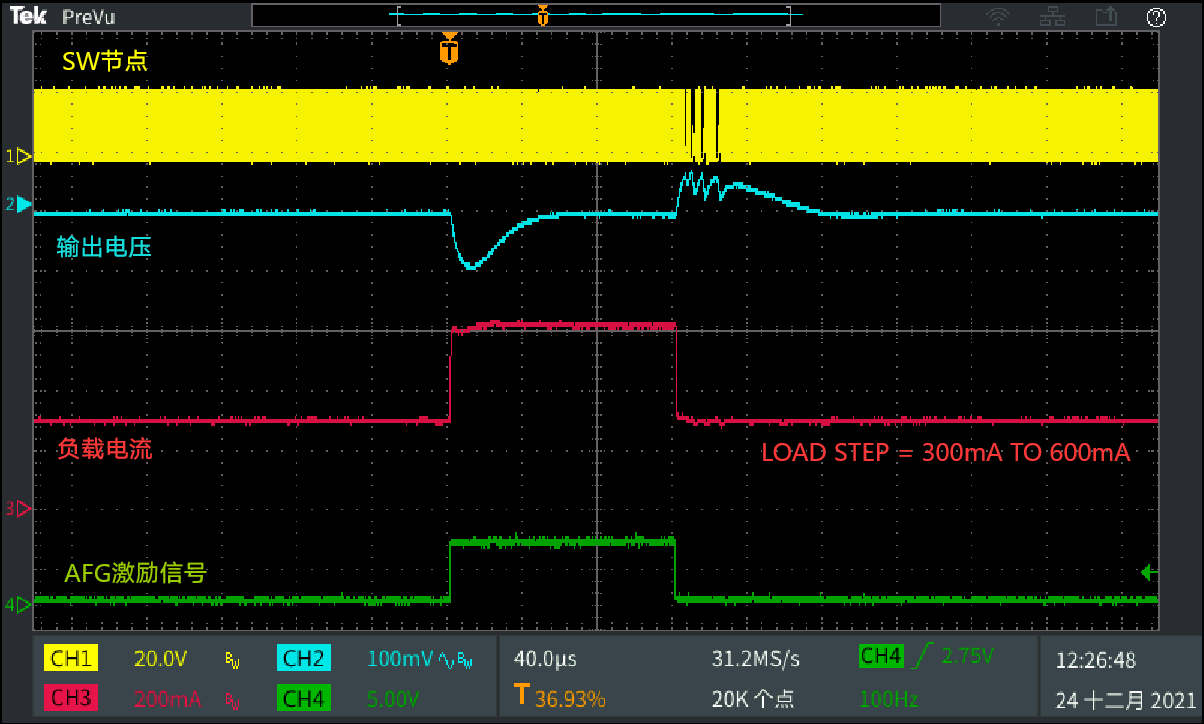

所以我们还需要继续测试在各种模式转换过程中,是否存在过压发生。
经过对于多种工况的负载条件测试,基本都没有发现严重的过压情况发生,客户看到后对这套仪器的性能非常满意。我们通过这套组合,让客户一方面了解了这种需求的测试方式,另一方面辅助客户更快更可靠的实现快速量产。
