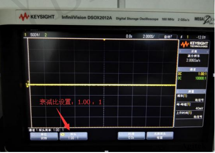

5A 量程,探头电流传输比为:1V/A,示波器衰减比应设置为“÷1”“1:1”或 “1X”如下图:

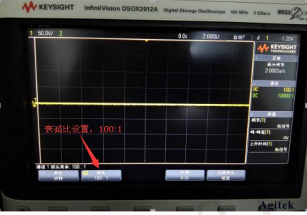

150A 量程,传输比为:0.01V/A;测量时,示波器衰减设置为“÷100”,“100: 1”或“100X”如下图:
