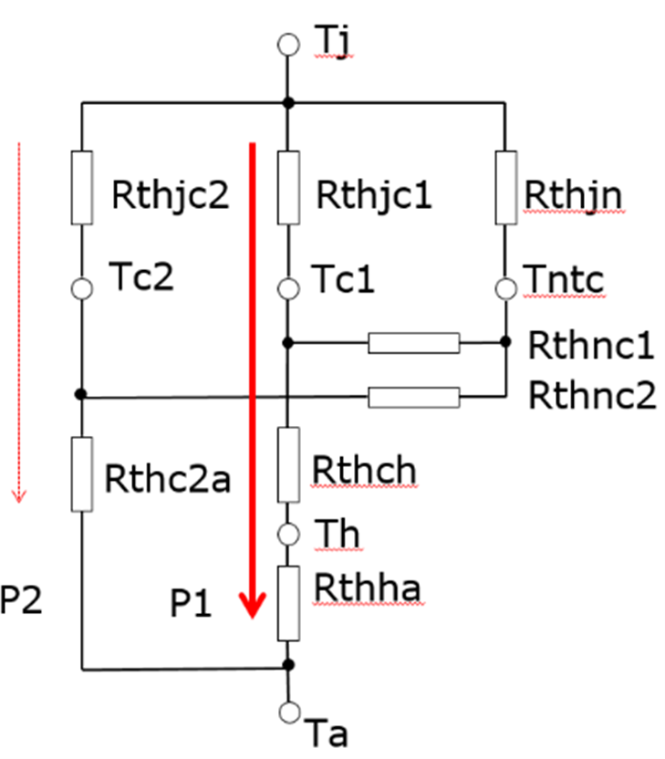

IPM的热阻模型

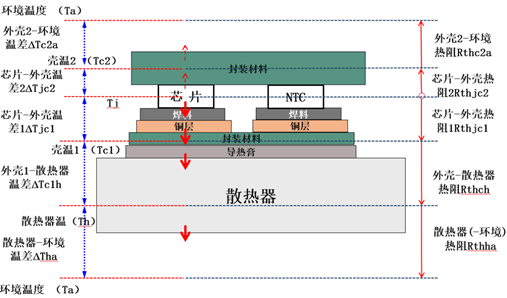

在准备评估结温前,我们先复习一遍IPM的热阻模型,如下图以英飞凌自带NTC的Mini系列IPM模块散热器安装结构为例:
图1.IPM的热阻模型
如图2,P1是IGBT晶圆到模块底部和散热器的散热路径,P2是IGBT晶圆到模块上部的散热路径,由于Rthch+Rthha<
图2.IPM的简化热阻模型

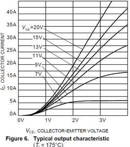

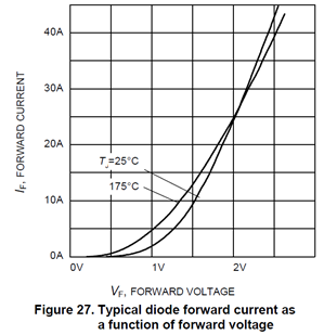

这里只简要提及计算过程,先利用规格书上图3的I-V曲线找到不同电流条件下的Vcesat和Vf,通过跟实时电流的积分计算IGBT跟diode的导通损耗。然后利用双脉冲测试平台测试不同电流条件下的Eon,Eoff,Erec损耗, 再通过积分计算得到开关损耗。当然,因为规格书参数本身会存在范围误差,为了得到更准确地数值,实际操作时可能需要更准确的实测数据得到Ptotal。

图3.IGBT和二极管的I-V曲线

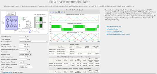

对于英飞凌IPM产品来说,我们有一个更简便的方法,如图4可以利用仿真工具输入实际使用的系统条件就可以直接算出对应IPM在指定条件下的损耗和结温。
图4.英飞凌IPM仿真工具

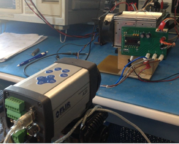

通常我们能想到两种最直接的办法,一种红外测温仪直接检测,一种是预埋热电藕测试。
如图5第一种方法是将模块在最热的晶圆处开口,露出晶圆并将其涂黑,用红外测温仪测量晶圆温度。这种方法通常在工程研究上做参考评估用,实际产品测试时因空间结构所限往往并不可取。
图5.红外测温仪测试结温

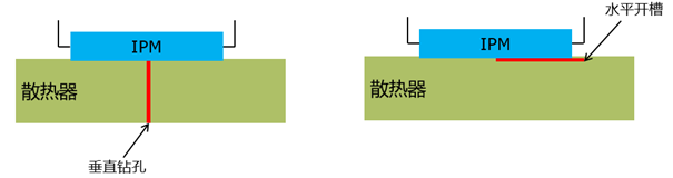

Tc壳温指的是最高结温晶圆正对散热器的壳的温度,要测得此点温度需要在散热器钻孔或者开槽布防热电藕,如图6的两种开槽方式:
图6.Tc测试热电偶安装的开槽方式

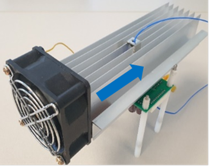

图7.散热器热阻模型标定
然后需要实测散热器的热阻,下图以风冷散热器为例,取几个典型的风速点,待热平衡后,测量散热器表面温度和进风口温度,并计算散热器热阻。
图8.散热器热阻Vs风速曲线

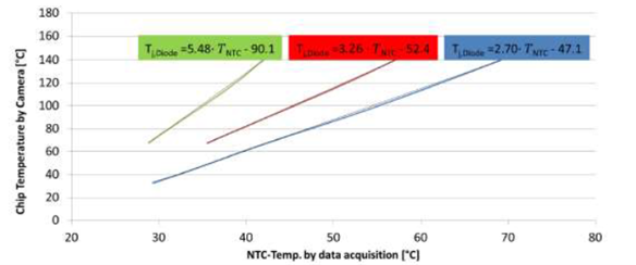

在相同条件下,通过读取Tntc的温度值,同时考虑到风速对散热器热阻的影响,我们可以得到图9的Tj 、VS、Tntc的拟合关系如下:
最低风速 中等风速 最高风速
图9.Tj VS Tntc在不同风速下的拟合曲线

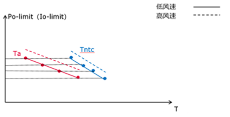

同时结合系统负载,可以得到如图10对应不同Ta条件下的受限于Tjmax的输出功率值(或者负载相电流值),以及Po-limit(Io-limit)vs.Tntc的曲线。
图10.Po-limit(Io-limit)vs. Tntc的曲线

利用测试样机的结温估算结果,可以在批量生产的产品中针对估算得到的经验数据,在不同Ta条件下,根据Tntc检测结果的变化,来设定不同的功率限制值,从而控制Tj不要超过设定Tjmax值,保护IPM不会过热而损坏。
功率达到限制值后的另外选择:提高散热风扇的风速,同时提升输出功率限值到新风速下的新限值,后期我们就可以直接采用Tntc温度来合理评估温度保护何限频(电机转速频率)点。
