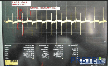

桥电路上下管 GS 波形3、差分探头CMRR的实例分析 还是以上面的测试平台为例,将差分探头的红黑夹子短接,同时勾住上管的G极,理论上差分探头的输出应该为零,而实际上不可能,原因就在于,被测点对地有很高的共模电压,接近480V,而差分探头的共模抑制能力有限,那么就会有输出,输出越大,证明差分探头的CMRR能力越差。

上管驱动波形分析(在共模电压情况下) 以上图片可以看出,DP6130 测量驱动波形,波形失真还是比较小的,原因在于 CMRR 指标是比较高。DP6130 差分探头驱动波形时,示波器是每格 5V,而根据共模信号波形可知,共模信号输出的峰峰值只有 2.64V,所以实测到的驱动波形几乎看不到波形的失真,基本达到应用要求。市场上各个厂家的 CMRR 能力不尽相同,大家可以用该种方法判断探头的共模抑制比能力,同时让你能够准确判断你测试出的驱动波形是否接近实际值。 以上内容由普科科技PRBTEK整理,如果您在使用探头过程中还有什么问题,欢迎访问普科科技PRBTEK官网www.prbtek.com。
