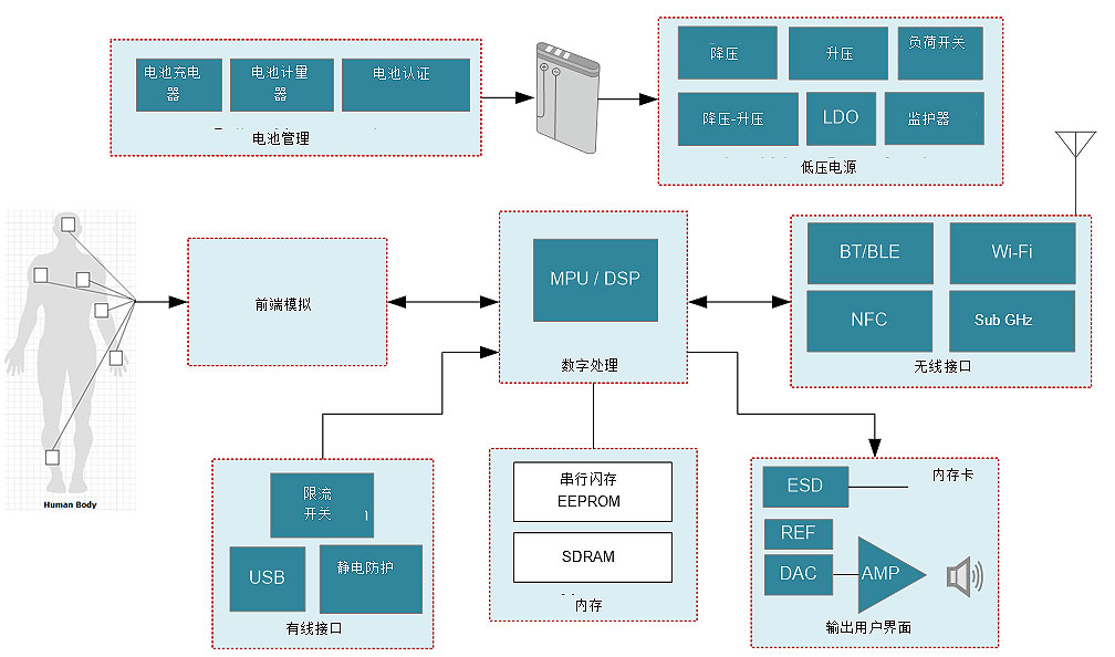

图1所示为可穿戴式患者监护仪的高级框图,重点介绍了电池管理、非隔离式DC/DC电源、隔离和无线接口等子系统。
图1:可穿戴式患者监护仪的高级框图

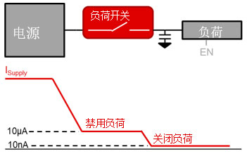

大多数设计人员认为开关控制器或转换器有助于实现高效的电源方案,而低损耗稳压器(LDO)的效率很差。但是LDO拓扑已逐渐优化,它们可提供极低的降压电压。在改善了电池充电器、中轨DC/DC转换器和LDO的前端电源路径后,仍然可使用负荷开关来减少关断电流。例如,无线电模块在深度睡眠或休眠模式下可能消耗超过10 μA的电流。负荷开关可将关机电流降低到仅10 nA(见图2)。
图2:增加低泄漏负荷开关,降低停机电流
