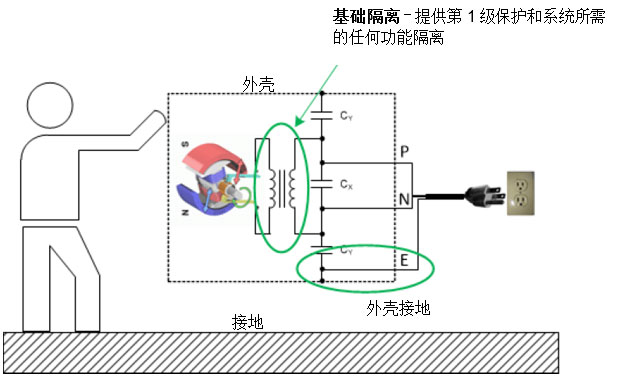

下一个是基础隔离。它是一种功能隔离,但增加了触电保护。I类设备使用功能隔离和接地连接来保护用户。图1所示为典型的I类设备。
图1:典型的I类设备

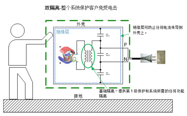

双隔离采用具有基本隔离(基础级触电保护)的系统,并在电气部件和最终用户之间添加了辅助绝缘层,以在基本隔离失效时降低触电的可能性。II类产品需要双隔离。这些产品配有不带接地插脚的交流插头,这提高了产品的安全性,因为它不依赖外部接线来保证用户的安全。具有双隔离的终端设备示例包括电网资产监控系统、便携式医疗设备(如静脉注射泵)和电气设备(如搅拌机或手机充电电源)。
第二层将内部金属部件(可能带电)与外部外壳物理隔离,或使用非导电的外部外壳,如塑料。与I类设备相比,II类设备确实具有一定的安全性,因为它们不依赖外部接线来提供冗余保护。图2所示为典型的II类设备。
图2:典型的II类设备
