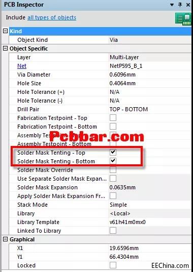

2.当你的文件是pads或是protel时把文件发给工厂,下单要求是过孔盖油,有很多客户用pad(插件孔)来表示导电孔,从而导致你的导电孔开窗,可能你想要的是过孔盖油,到时候可能争执点就是,我要的就是导电孔盖油,为什么给开窗了呢,那请你检查一下你的文件设计。盖油操作双击过孔进入过孔属性设置窗口,如下图所示。
选“Force Complete Tenting On Top”与“Force Complete Tenting On Bottom”,即可完成盖油设置,可以锁中所有过孔,全局操作勾选盖油选项。
