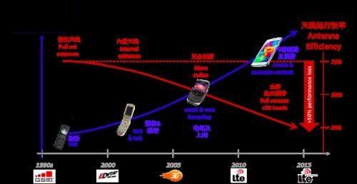

但是说得容易做得难,天线效率的设计远远难过设定要求。在手机生产史的早期,天线是信号射频系统设计师最后考虑的问题。早期手机体积大,数据率低,加 上全球只有4个频带。这些因素确保早期手机的高信号性能表现不成问题。而快进到2015年,随着而大屏幕和大电池则成为主流,手机已经演进为精密的智能手 机。原设备制造商逐渐采用多种天线调谐技术以确保LTE在多频带上的信号表现。
图1:手机的演进及相应的天线效率

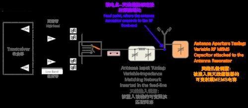

LTE射频最关键的是射频前端(RFFE),包括天线及模拟数据处理。RFFE中的功率放大器,滤波器以及电源转化器经设计能够在50欧—天线馈端(天线和RFFE连接处)的目标阻抗—以最高效率运作。
天线馈端的天线阻抗取决于天线的类型。而移动设备生产中应用最广泛的是双波段PIFA天线。在谐振频率中,天线的馈电点阻抗为纯电阻(PIFA天线大 约 90Ω ,偶极子天线约72Ω ,而单极子天线约36 Ω ) 。为了最大限度地提高辐射效率, 利用简单的固定匹配电路能将天线的阻抗匹配为50 Ω,借此提高输入天线功率的辐射。
图2:LTE射频辐射前端(RFFE 或 Radio Frequency Front End) 结构图
业界如今有两种截然不同的天线调谐方法:
可调式阻抗匹配调谐Tunable Impedance Matching (TIM)
天线孔径调谐Antenna Aperture Tuning (AAT)
利用可调阻抗匹配的方法要求在天线和接收机/发射机之间植入可变匹配网络 。随着频率转变,天线的阻抗随之改变,天线的阻抗需要调节回RFFE要求的50Ω 。这就需要一个闭环系统监测入射和反射功率或测量天线阻抗的实部和虚部。基于这些测量,匹配网络的调谐元件会被调整,继而形成新的天线馈电点阻抗以优化功 率传递。
至于天线孔径调谐技术,一个高Q值可变电容被放置在辐射元件的一个适当的位置。随着频率的变化的可变电容的负载会被动态调整,使得天线谐振频率与工作 频率相匹配。匹配谐振频率与工作频率有利于使天线的馈电点阻抗在整个工作范围保持相对稳定,同时一个简单的固定网络将该阻抗匹配到的馈电点目标阻抗 50Ω,从而确保了调谐天线和RFFE之间最优化的功率传输。
