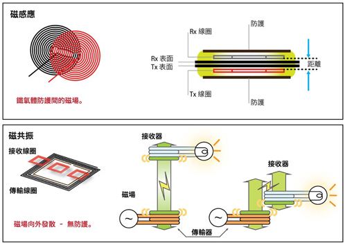

MI和MR在技术架构上有很多相似之处,例如两者皆使用磁场做为电力传输的桥梁,同时电流都会在共振电路感应,产生传输电源的磁场。磁力参数对电磁场如何形成有深远的影响;磁通量可藉由直接使用电磁防护和/或变更磁芯的实际形状加以控制。磁通量的密度和容量则可藉由改善电磁场防护的穿透性加以提升(图1)。
图1 无线充电磁场
成本和厚度是选择适当电磁防护的关键因素。电流场接收和传输线圈的排列,和两者间的距离,将决定电力传输的效率;传输和接收线圈的距离越大,电力传输的效率越低。其他对能量传输效率有重大影响的因素,还包括共振频率、传输及接收线圈尺寸比例、耦合系数、线圈阻抗、集肤效应、交流(AC)及直流(DC)组件和线圈的寄生。
