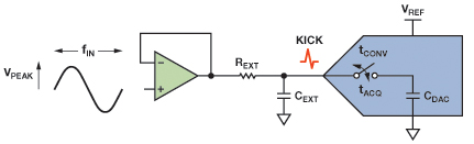

图1显示了一个典型的放大器、单极点RC滤波器和ADC。ADC输入构成驱动电路的开关电容负载。其10 MHz输入带宽意味着需要在宽带宽内保证低噪声以获得良好的信噪比(SNR)。RC网络限制输入信号的带宽,并降低放大器和上游电路馈入ADC的噪声量。不过,带宽限制过多会延长建立时间并使输入信号失真。
图1. 典型放大器、RC滤波器和ADC

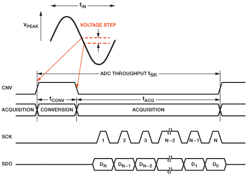

在建立ADC输入和通过优化带宽限制噪声时所需的最小RC值,可以由假设通过指数方式建立阶跃输入来计算。要计算阶跃大小,需要知道输入信号频率、幅度和ADC转换时间。转换时间tCONV(图2)是指容性DAC从输入端断开并执行位判断以产生数字代码所需的时间。转换时间结束时,保存前一样本电荷的容性DAC切换回输入端。此阶跃变化代表输入信号在这段时间的变化量。此阶跃建立所需的时间称为“反向建立时间”。
图2. N位ADC的典型时序图
