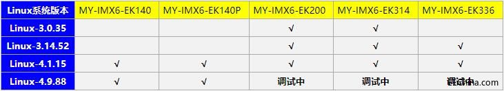

1.1 支持的
Linux
系统版本

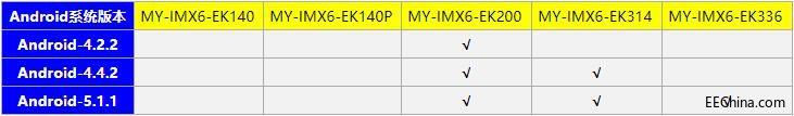

1.3 支持的
Android
系统版本

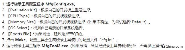

2.2 配置烧录工具

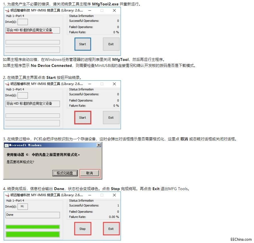

3.3 烧录系统到开发板

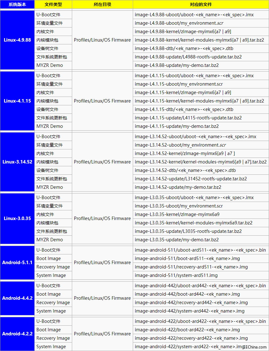

5.1 表1:系统版本与对应文件关系表
