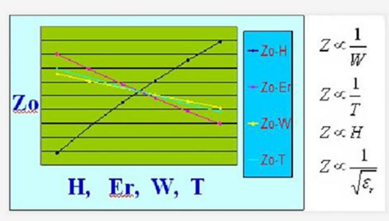

4.PCB线路板中的导体中会有各种信号传递。为提高其传输速率而必须提高其频率时,线路本身如果因蚀刻、叠层厚度、导线宽度等因素不同将会造成阻抗值的变化,使其信号失真,导致线路板使用性能下降,所以就需要控制阻抗值在一定范围内。
    PCB印刷电路板提供的电路性能必须能够使信号传输过程中不发生反射现象,信号保持完整,降低传输损耗,起到匹雪阳抗的作用,这样才能得到完整、可靠、精确,无干扰、噪音的传输信号。特性阻抗与基板材料(覆铜板材)关系是非常密切的,故选择基板材料在电路板加工中非常重要。
