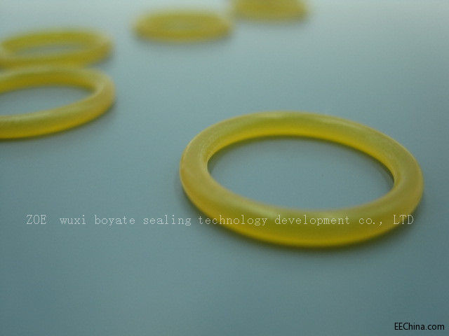

橡胶制品制作的过程中最重要的就是配方的设计当然要想橡胶O型圈性能优良、胶料加工工艺性能良好和生产成本低廉,就要使胶料的配方设计尽可能的做到合理化,要妥善解决进口O型圈的生产质量和使用寿命的问题,料配方设计是关键一点
配方设计的目的是为了寻求各种配方组成的最佳配比组合,从而获得良好的综合性能。配方设计应根据产品使用要求,按照经济实用的原则,合理选择各种原材料及其用量,最终达到如下目的:
1、 任何一种生胶都不可能是完美的,需要通过配方设计从而实验,尽量使O型圈具有最佳的综合性能,以满足O型密封圈使用性能要求。
2、 要使O型圈胶料加工工艺性能良好。因为在满足产品使用性能的基础上考虑胶料的加工性能。良好的加工性能便于胶料、密封圈的制造,以满足大批量生产的需要
3、 在保证O型圈质量的前提下应该选择价格便宜、来源丰富、无毒或低毒、性能稳定的原材料,以达到降低成本、提高经济效益、不污染环境和安全生产的目的。
研究表明,橡胶配方组分与硫化胶及混炼胶之间存在着相关性,组成配方的配方剂品种、类型、和用量对硫化胶及混炼胶的性能具有决定性影响,而硫化胶各项性能之间也存在着相关性,最终成品O型圈的性能取决于硫化胶的性能,这些相关原理构成橡胶配方设计的基本框架
