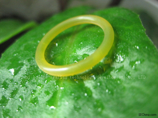

质量好的水磨处理O型圈
已有 398 次阅读2016-11-25 12:19 |个人分类:进口O型圈| 水磨处理密封圈
