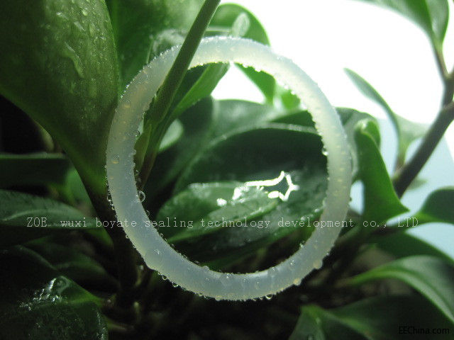

进口O型圈、泵用橡胶O型圈。
    由于其形状十分简单,因而制造容易,成本低廉,使用方法简单,安装、拆卸方便,更为突出的优点还在于O形圈具有良好的密封能力,使用范围很宽。静密封工作压力可达100MPa以上,动密封也可达30Mpa。适用温度为-70~300℃,可满足多种介质的使用要求。因此进口O型圈在泵的设计中得到越来越广泛的应用。
    密封圈安装在沟槽和被密封面之间,有一定压缩量,由此产生的反弹力给予被密封的光滑面和沟槽底面以初始的压缩应力,从而起到密封作用。当被密封的液体压力增大时,进口O型圈的变形也随之增大,从而传递给密封面的压力也增大,密封的作用也增大。这就是进口产品具有良好密封能力的原因。
