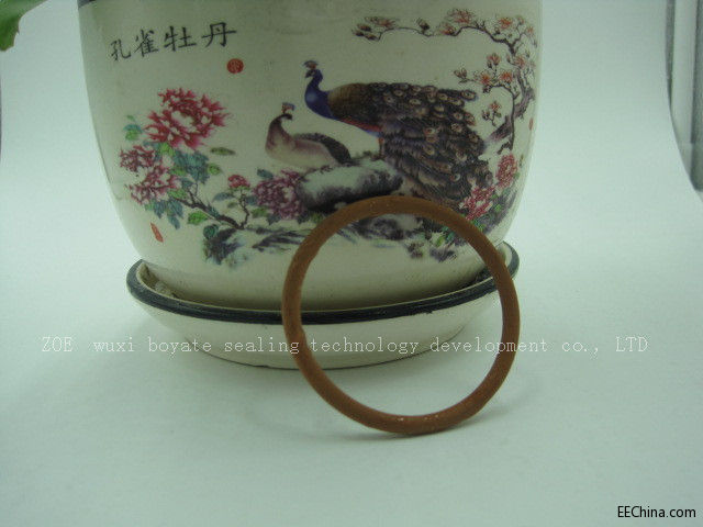

食品级耐煤油密封圈
已有 896 次阅读2016-9-12 14:47 |个人分类:进口O型圈| 耐煤油食品级O型圈
丁晴橡胶(NBRO型圈选型使用方法推荐
1、丁晴橡胶O型圈的选型,必须考虑工况条件,从而选择合适的O型圈的形式以及密封材料、安装结构。
2、丁晴橡胶O型圈的选型需要考虑的工况条件一般包括:温度,压力,介质。其它还需要结合设备本身的特点来考虑O型圈选型。
3关于温度,密封材料丁晴材料工作温度范围一般在-40+120。那超出120就要考虑采用FKM了,甚至PTFE材料了,低温的情况比较少见,一般来讲在-20-40的情况下要考虑使用耐寒NBR,一般的丁晴材料在低温环境下则会导致材料变硬,导致泄露,比如铁路机车在北方的冬季就常常出现此类问题。
4至于压力,则影响到要选用的丁晴O型圈的形式。一般来讲的低压中压选用橡胶或者PU密封都不会有太大问题。但是要考虑一个冲击压力的问题,比如工程机械中启动,关闭的时候它的冲击压力远大于正常的工作压力,所以会经常选用耐压可达70MPA的抗冲击抗 挤隙HBY或者SPGW做为主密封。PTFE组合密封也是常用的一个选择。
5介质的问题比较简单。只是需要注意一些特殊的小问题,比如冶金行业的油缸常常使用水-乙二醇和磷酸酯液压油。有时虽然工作温度不高,但是选择密封材料还是要非常小心,液压油采用后者的时候还是要选用FKM
6丁晴橡胶O型圈的选型很重要的一点,还是必须结合设备本身的情况进行选择。
