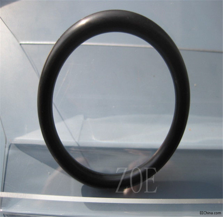

O形圈安装设计
    1O形圈安装在沟槽内时,应允许它有一定的膨胀空间。通常,允许的膨胀率在静密封中约为15%,在动密封中约为8%。对于不同类型的沟槽,其适用范围也不同。常用的沟槽形式有三种:
三角沟槽
常用于发兰和端盖上的密封。其缺点是制造困难,且供O形圈膨胀的空间非常小。
o型圈的压缩量一般为15-30%
根据具体的应用不同而不同。一般静密封,为了获得较好的密封效果,可以选用较大压缩量,动密封为了减小阻力,选用较小压缩量。
当然这只是推荐或是参考,应用千差万别,可根据实际需要进行设计,我遇到过7%压缩量的场合。
对于真空密封,有所谓填充率的概念,就是需要o型圈填充整个沟槽。
关于材料,常用的为丁晴橡胶NBR、氟橡胶FKM、乙丙橡胶EPDM、硅橡胶SIVMQ)、聚氨酯PU、聚四氟乙烯PTFE
关于材料特性,比较复杂,这里只做简要介绍。
最常用的为丁晴橡胶,适用于大部分场合,耐油性较好,温度范围一般为-30~100
氟橡胶的物理、化学性能则要比丁晴橡胶高些,温度范围一般为-20~200,抗酸碱能力比较强,真空密封性能优异。
乙丙橡胶的温度范围-30~150,可用于高压水蒸气的密封。
硅橡胶的抗老化性能比较突出,温度范围-40~200,但是抗撕裂性能差。聚四氟化学物理性能优越,稳定性好,基本上可以抗所有化学介质,但是弹性较差,只用于一些特殊场合
