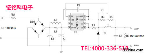

    对于5-10W的玻璃泡灯丝灯,如电网电压是在AC200V以上的,可以采用SM7315P的降压(Buck)开关恒流驱动电源方案,如图3所示。5-10W BUCK 玻璃泡灯丝灯驱动电源的典型电性能参数如表2。
  图3   SM7315P 10W,Buck驱动电源方案
