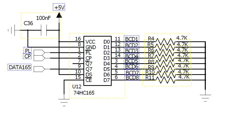

 楼主| 发表于 2012-2-26 00:09:21 | 显示全部楼层
回复9楼sherwin     我用了74Hc165作为IO口扩展,3根线pin1,2,9,分别接到单片机的IO口上,但是好像读不出来。请问我的连接有问题吗?
发表于 2012-2-27 11:22:27 | 显示全部楼层
15、10这两个脚,你怎么处理的?这是必须设定的,不能悬空啊。
最好把你的电路图贴上来,才好判断。

 楼主| 发表于 2012-2-28 13:53:40 | 显示全部楼层
上面是连接图 1,2,9脚连单片机IO口
发表于 2012-2-28 22:26:23 | 显示全部楼层
回复14楼gsywm
如果我没猜错的话,你的BCD1~8,应该是一个拨码开关吧?如是,那有可能是你后面的电阻网络接法有问题,确切的说,你目前的接法,只有0没有1,即当拨码开关为断开的状态下,IO口是悬空的。
因此,你应该在拨码开关前面,加上上拉电阻。
或者,更好的做法,是拨码开关前面,每个IO口都加一个上拉电阻,而拨码开关后面就直接接地即可。

 楼主| 发表于 2012-2-29 20:10:32 | 显示全部楼层
回复14楼gsywm:
sherwin 发表于 2012-2-28 22:26
bcd1~8 是触摸的芯片输出的bcd码
发表于 2012-3-2 22:56:29 | 显示全部楼层
触摸芯片?那其输出接口是什么结构的?像你这样直接并接起来,恐怕真是会有问题的了。
建议:
1、上电之后,用示波器观察BCD1~8的波形,看看是否有高低电平的变化?其波形是否标准?即电平幅度、上下跳变边缘陡峭等等。
    如果答案是否定的,那就是你的接口电路不对,需要根据触摸芯片的接口结构重新调整。
2、如果答案是肯定的,那估计是你的读写时序有问题,建议你先用一个拨码开关电路来代替触摸电路,先把程序调试好了,再接上触摸电路,这样比较靠谱一点。
