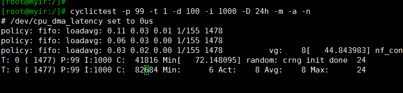

  • 空载测试
  1. cyclictest -p 99 -t 1 -d 100 -i 1000 -D 24h -m -a -n
复制代码
图3-1.空载测试
