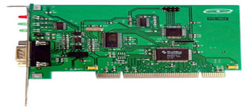

在实时监听器的实现中,我们选择采用了周立功公司的PCI-9810非智能CAN接口卡作为硬件接口用于接收捕获CAN总线上的传输数据。如下图
PCI-9810非智能CAN接口卡是具有高性能价格比的CAN-bus总线通讯适配卡,它使PC机方便的连接到CAN总线上,实现CAN2.0B协议的连接通讯。它是一款采用专用PCI接口转换芯片设计的非智能型CAN接口卡,即插即用,符合PCI2.1规范。它采用中断接收方式,可最大限度减轻占用PC的负荷;具有最多8帧的数据缓冲区。另外我们采用了周立功公司提供的Windows驱动程序升级版PCI-9810BWDM驱动文件将其驱动。

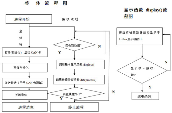

CANBUS线路上的数据对CAN卡来说有着不期性,所以要能对数据实时,准确的接收,必须要通过程序实现一种功能即线路上一旦有数据,就能捕获。对于此,我们采用的方式是利用多线程。即在程序中专门开辟一个线程用于对线路的监听,接收。

多线程的DELPHI实现
虽然Windows 提供了比较多的多线程设计的API 函数,但是直接使用API 函数一方面极其不方便,而且使用不当还容易出错。为避免这个问题,我们采用了DEPHI所提供的方法即继承TThread类产生线程对象。TThread由DELPHI的VCL类库提供用于线程编程。在Tthread类中封装了windows中关于线程机制的API函数,继承TThread类产生的线程对象就代表了实际程序中的一个线程。线程对象通过封装使用线程所需的内容大大简化了多线程问题的处理。另外,在DELPHI中,Tthread在Classes单元中声明,直接从Tobject继承下来的,因此,它不是组件。Tthread是个抽象类,所以不能创建Tthread的实例,而只能创建其派生类的实例。在本程序中利用Ttread类来编写多线程的步骤如下
(1)从Tthread类派生出一个新的线程类。即建立的TreceiveThread。
(2)创建线程对象。即在Types里面定义thread1:TreceiveThread。
(3)在DELPHI自动生成的用于保存派生类代码的新的单独的文件中重载Execute过程,在该过程中将对CAN线路上的数据实时接收并调用对接收到的数据进行处理的基本显示和分类显示函数。在Execute过程中使用了repeat…..until语句来判断过程是否结束。
(4)如果Execute过程执行完毕,则该线程就结束了,并释放线程占用的栈空间。

〈5〉软件流程图
数据处理函数dataprocess()流程图
