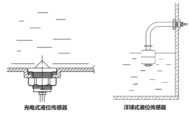

浮球液位开关和光电液位 传感器虽然都是小型液位检测器,但它们的工作原理和结构有所不同,因此光电液位传感器并不能直接替代浮球开关。 浮球液位开关利用有水通电、无水断电的原理进行液位检测。当浮球浮在液体表面时,与 电路连接,使得 电流通过开关;当液位下降导致浮球下沉时,开关断开,电路断开。这种机械式的工作原理简单可靠,只需两根线就能实现液位检测,安装方便,成本较低。
光电液位传感器
光电液位传感器采用光学原理进行液位检测,通过检测有水和无水状态下的光线反射情况来判断液位高低。光电液位传感器除了正负极线外,还需要一根信号线进行数据传输,与浮球开关的简单电路结构有所不同。因此,若要将光电液位传感器直接替代浮球开关,需要对电路进行改动,以适应不同的工作原理和信号传输方式。 在功能方面,光电液位传感器可以实现液位检测并取代浮球开关,而且其可靠性更高,但由于电路结构和安装方式的不同,不可直接替代,考虑到光电液位传感器的精准性和长期稳定性,对于一些对液位监测要求较高的场合,改造电路以适配光电液位传感器可能是一种值得考虑的选择,以提升液位检测的准确性和可靠性。
