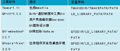

qt/embedded直接写入帧缓冲,在宿主机上则是通过qvfb(vituralframe buffer)来模拟帧缓冲。宿主机上的移植需要的工具及环境变量见表1。其中环境变量的设置可以直接用export来声明,配置qt-embedded-3.3.2时,/configure–qconfig–qvfb–depths4,8,16,32,就是指定qt/embedded开发包生成虚拟缓冲帧工具qvfb。

表1 宿主机上的移植需要的工具及环境变量
