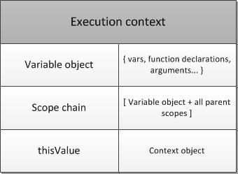

在每个JavaScript函数运行时,都有一个运行时内部对象称为Execution Context,它包含如下Variable Object(VO,变量对象), Scope Chain(作用域链)和”this” Value三部分。如图:
其中变量对象VO,包含了所有局部变量的引用。对于main函数,局部变量”id”存储在VO.id内。看起来用VO来代替我们的 currentSate最合适了。但main函数还可能嵌套在其他函数之内,所以我们需要ScopeChain,它是一个包含当前运行函数VO和其所有父 函数scope的数组。
所以在这个例子中,在onDataLoad函数定义时,就为默认为其绑定了一个[[scope]]属性指向其父函数的 ExecutionContext的ScopeChain。而当函数onDataLoad执行时,就可以通过[[scope]]属性来访问父函数的VO对 象来找到id,如果父函数的VO中没有id这个属性,就再继续向上查找其祖先的VO对象,直到找到id这个属性或到达最外层返回undefined。也正 是因为这个引用,造成VO的引用计数不为0,在走出作用域时,才不会被垃圾回收。
