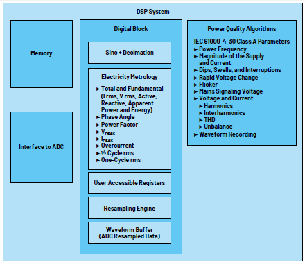

IEC61000-4-71标准推荐在设计输入电路时,采用这些标称电压(UNOM)和标称电流(INOM): ► 对于50 Hz系统:66 V、115 V、230 V、400 V、690 V ► 对于60 Hz系统:69 V、120 V、240 V、277 V、347 V、480 V、600 V ► 0.1A、0.2 A、0.5 A、1 A、2 A、5 A、10 A、20 A、50 A、100 A 此外,在连续施加1.2× UNOM和INOM时,用于测量电压和电流的传感器的特性和精度必须保持不变。对仪器施加四倍标称电压信号或1 kV rms(以低值为准)1秒,不得导致任何损坏。同样,对仪器施加10× INOM 1秒,不得导致任何损坏。 模数转换器 尽管IEC 61000-4-30标准未明确给出最低采样速率要求,但ADC的采样速率必须足以测量一些振荡和快速的电能质量现象。采样速率如果不足,会导致电能质量事件分类出错,或无法检测到事件。IEC 61000-4-30标准规定,仪表的电压和电流传感器应该能够支持高达9 kHz。因此,必须按照信号分析规则选择ADC的采样频率,以测量高达9 kHz(包含在内)的能量谱分量。图2显示在采样速率不足时会造成的后果。左上方的波形每10个周期(200 ms)包含64个样本,右上方的波形每10个周期包含1024个样本。如图2所示,左上图显示电压突降事件,右上图则显示这种突降是由瞬变引起的。 IEC标准适用于单相和三相系统;因此,所选的ADC必须能够同时对规定数量的电压和电流通道采样。能够同时对仪表上的所有电压和电流通道执行测量,这样就能检查所有参数并在发生电能质量事件时,立即触发这些参数。 数字信号处理(DSP) 尽管为电能质量测量应用选择传感器和ADC需要付出全面的工程努力,但毫无疑问,开发算法来处理ADC原始测量数据才是电能质量测量过程中最费时间和资源的任务。要构建符合标准的仪表,必须选择正确的DSP硬件,还必须开发基于波形样本计算电能质量参数的算法并进行适当测试。这项标准不止要求进行计算,还要求基于不同的时间进行整合,要求A类的时间精度小于±1秒/24小时,S类的时间精度小于±5秒/24小时。这些算法必须执行谐波分析。此外,电能质量参数依赖快速傅立叶变换(FFT)分析(谐波、间谐波、电源信号电压、失衡),但这种分析很难实施。FFT分析要求以最低每200 ms(10个周期)1024个样本的速率对波形进行采样。要按规定的速率对ADC的原始波形重采样,必须非常小心,以免造成谐波失真和混叠。 算法开发完成之后,IEC标准要求仪表必须通过400多项测试,才能获得完全认证。 图3所示的框图显示了DSP系统进行电能质量测量时所需的最相关功能。 图2.ADC采样速率会影响电能质量测量。 图3.框图:DSP电能质量系统的相关功能。 ADI公司的电能质量测量解决方案 多通道同步采样ADC,符合IEC 61000-4-30 A类标准 在开发A类PQ仪表时,我们需要考虑精度、通道数量和采样速率要求,所以我们推荐使用AD777x和AD7606x系列产品来进行信号链/系统的ADC转换。注意,这些解决方案只提供来自输入信号的原始数字化数据。必须开发DSP系统,以获取通过认证的PQ测量结果。 AD777x系列Σ-Δ ADC AD777x是8通道、24位同步采样ADC系列器件。片内集成8个完整的Σ-Δ ADC,提供16 kSPS/32 kSPS/128 kSPS采样速率。AD777x提供低输入电流,允许直接连接传感器。每个输入通道都有一个增益为1、2、4和8的可编程增益级,可将低幅度传感器输出映射到满量程ADC输入范围,从而尽量扩大信号链的动态范围。AD777x支持1 V至3.6 V VREF电压,模拟输入范围为0 V至2.5 V或者±1.25 V。模拟输入可配置为接受真差分、伪差分或单端信号以匹配不同的传感器输出配置。采样速率转换器可以用来对AD7770进行精细分辨率控制,还可用于线路频率变化为0.01 Hz时,需要ODR分辨率用于保持采样频率跟随维持相干性的应用。AD777x还提供5 kHz 大信号输入带宽(AD7771为10 kHz)。通过SPI提供的数据输出和SPI通信接口还可配置用于输出Σ-∆ ADC转换数据。其温度范围为–40°C至+105°C,采用3.3 V或±1.65 V电源时,最高可达到+125°C。 图4显示了PQ仪器使用的AD777x系列ADC的典型3相应用系统框图,其中使用电流互感器作为电流传感器,且使用电阻分压器作为电压传感器。 AD7606x系列16/18位ADC数据采集系统 AD7606x是8通道16/18位同步采样模数数据采集系统(DAS)系列。每个通道均包含模拟输入箝位保护、可编程增益放大器(PGA)、低通滤波器、16/18位逐次逼近型(SAR) ADC。AD7606x还内置灵活的数字滤波器、低漂移2.5 V精密基准电压源和基准电压缓冲器,可驱动ADC及灵活的并行和串行接口。 AD7606B采用5 V单电源供电,支持±10 V、±5 V和±2.5 V真双极性输入范围,所有通道均能以800 kSPS (AD7606B)/1 MSPS (AD7606C)的吞吐速率采样。输入箝位保护容忍不同的电压输入,它们是用户可选的模拟输入范围(±20 V、±12.5 V、±10 V、±5 V和±2.5 V)。AD7606x采用单个5 V模拟电源供电。它采用单电源工作方式,具有片内滤波和高输入阻抗,因此无需采用需要双极性电源的外部驱动运算放大器。 在软件模式下,可以使用以下先进功能: ► 额外的过采样(OS)选项,高达OS × 256 ► 每通道的系统增益、系统失调和系统相位校准 ► 模拟输入开路检测器 ► 用于诊断的多路复用器 ► 监控功能:SPI无效读/写、循环冗余校验(CRC)、过压和欠压事件、忙卡监控和复位检测 图4显示了适用于电能质量仪表的AD7606x系列ADC的典型3相应用系统框图,其中使用电流互感器作为电流传感器,且使用电阻分压器作为电压传感器。 图4.AD777X和AD7606x系列ADC的电能质量3相应用系统框图。 ADI公司预认证的IEC S类电能质量解决方案 ADE9430是一款高精度、全集成式多相电能计量IC,结合主机微控制器上运行的ADSW-PQ-CLS软件库,共同构成符合IEC 61000-4-30 S类标准的完整解决方案。通过集成大幅缩短了PQ监控产品的开发时间,且降低了成本。ADE9430 + ADSW-PQ-CLS解决方案紧密集成采集引擎和计算引擎,简化了电能和PQ监控系统的实现和认证。图5显示了适用于电能质量仪表的ADE9430 + ADSW-PQ-CLS解决方案的3相应用系统框图,其中使用电流互感器作为电流传感器,且使用电阻分压器作为电压传感器。 ADE9430 S类电能质量模拟前端 ADE9430集成七个输入通道,可在三相系统或多达三个单相系统上使用。配合外部模拟积分器使用时,该器件支持使用电流互感器(CT)或罗氏线圈来进行电流测量。它提供集成式模拟前端来进行电能质量监控和电能计量。ADE9430与ADE9000和ADE9078引脚兼容,提供同等的模拟和计量性能。具有以下特性: ► 7个高性能24位Σ-Δ ADC ► 101 dB SNR ► 宽输入电压范围:±1 V,707 mV rms,满量程,增益为1 ► 差分输入 ► 0.2级精度计量 ► 1周期rms、线路频率、过零、先进计量方法 ► 波形缓冲器 ► 连续重采样数据:每10/12线路周期1024点 ► 先进计量方法覆盖50 Hz和60 Hz基波频率 ► 支持有功电能标准:IEC 62053-21和IEC 62053-22;EN 50470-3 OIML R46;以及ANSI C12.20 ► 支持无功电能标准:IEC 62053-23、IEC 62053-24 ► 高速通信端口:20 MHz串行端口接口(SPI) ADSW-PQ-CLS软件库 ADSW-PQ-CLS软件库专用于与ADE9430集成,以生成符合IEC 61000-4-30标准的S类PQ测量值。它采用了IEC 61000-4-30中定义的有关S类仪器的所有参数。用户可以决定使用哪些PQ参数。此库需要低CPU/RAM资源,且与内核/OS无关(最低需要采用Arm® Cortex®-M)。支持的MCU架构包括Arm Cortex-M0、Cortex-MO+、Cortex-M1、Cortex-M3和Cortex-M4。在提供给最终用户时,该库以CMSIS-PACK文件(.pack)的形式提供,兼容Keil Microvision、IAR Embedded Workbench(8.x版本),或者ADI公司的CrossCore® Embedded Studio。在购买ADE9430时,会随附提供该软件库的许可证。提供一个PC串行命令行接口(CLI)示例,用于评估该库及其功能。图6显示此CLI如何显示PQ参数。 图5.ADE9430和ADSW-PQ-CLS PQ 3相系统框图。 图6.ADSW-PQ-CLS软件库串行CLI接口。 ADE9xxx系列电能质量功能汇总 表2.ADE9xxx系列电能计量IC的电能和电能质量特性;S类数值表示功能符合IEC 61000-4-30 S类标准

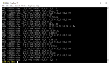

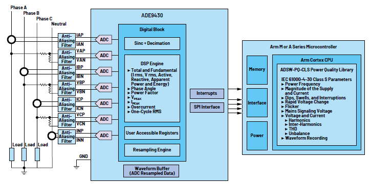

ADE9430评估套件 EVAL-ADE9430ARDZ能够使用ADE9430和ADSW-PQ-CLS电能质量库,快速评估和构建电能和S类功率质量测量系统的原型。提供的功率质量库和应用示例能够帮助简化大型系统的实现。此套件提供即插即用型体验,易于使用,可用于测试3相电气系统的电能质量参数。 此套件具有如下硬件特性: ► 电流互感器输入 ► 高压/电流输入 ► 240 V rms标称值(采用分压器) ► 80 A rms最大值(采用提供的CT传感器) ► 2.5 kV隔离 ► 板载RTC,用于标记测量时间 ► 预先通过IEC 61000-4-30 S类认证(需要用户进行校准) ► ADSW-PQ-CLS库和示例应用(在Arm Cortex-M4 MCU上运行) ► 与PC之间的串行CLI,用于进行配置,并记录电能质量参数 图7显示在PC上使用EVAL-ADE9430ARDZ需要进行的连接。 EVAL-ADE9430ARDZ由一个PCB(具有4个电流和3个电压 + 零线输入连接器)、板载ADE9430、隔离器、实时时钟)、一个Cortex-M4 STM NUCLEO-413ZH开发板(包含ADSW-PQ-CLS库的示例应用)和三个电流传感器组成。 图7.连接至PC的EVAL-ADE9430ARDZ的框图。 认证 ADE9430 + ADSW-PQ-CLS解决方案已通过认证,可以按照IEC 61000-4-30 S类标准的要求准确测量电能质量参数。 结论 设计符合标准的电能质量表是一项颇具挑战性的任务。为了减少构建符合IEC 61000-4-30 S类标准的PQ测量仪表的时间和工程资源,我们提供了ADE9430 + ADSW-PQ-CLS解决方案,该方案为设计人员提供即用型平台,可加快开发速度,并帮助解决多项关键设计挑战。 参考资料 “IEC 61000-4-30:2015:电磁兼容性(EMC)第4-30部分:测试和测量技术——电能质量测量方法。”International Electrotechnical Commission, February 2015. 关于作者 Jose Mendia拥有电子和计算机科学工程学士学位,于2016年加入ADI公司的能源和工业系统部。目前,他是爱丁堡英国设计中心的产品应用高级工程师。 |
