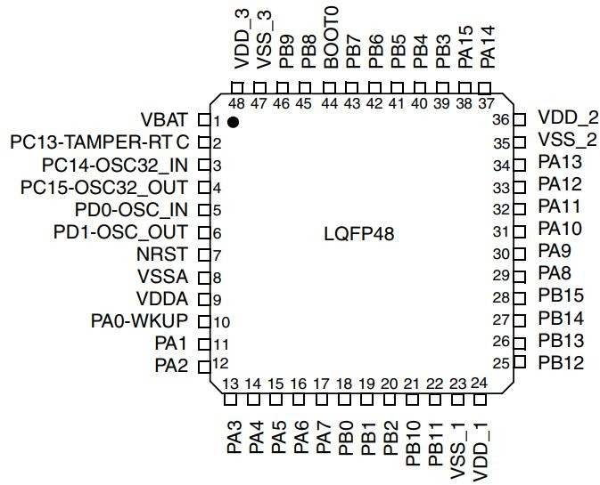

M3 内核的 32 位单片机, 遥控器上用的主核心是 48 脚的 STM32F103C8T6,其片上的资源与飞控主板上的主核心 STM32F103CBT6 基本一致,不同点在于TM32F103C8T6 的 RAM 为20kBytes、Flash 为 64kBytes,而 STM32F103CBT6 的 RAM 为 20kBytes、Flash 为 128kBytes。其引脚如下图所示。

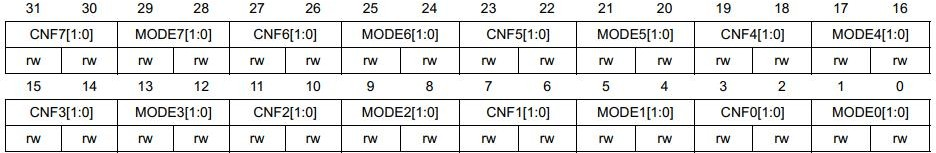

(1)GPIOx_CRL 寄存器(x=A~G)
图3
该寄存器用于配置 IO0~7 的输入输出模式以及速率设置。

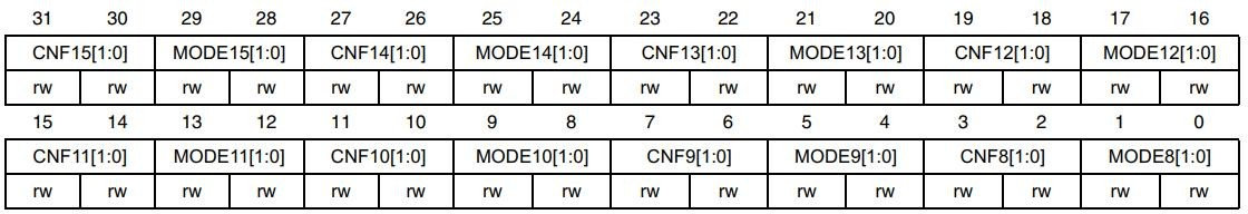

(2)GPIOx_CRH 寄存器(x=A~G)
图4
该寄存器用于配置 IO8~15 的输入输出模式以及速率设置。

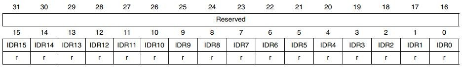

(3)GPIOx_IDR 寄存器(x=A~G)
图5
IDR 是 GPIO 的输入数据寄存器。通过 IDR 寄存器可以读出 IO 的状态。需要注意的是 IDR 寄存器只能以字(16 位)的形式读出。

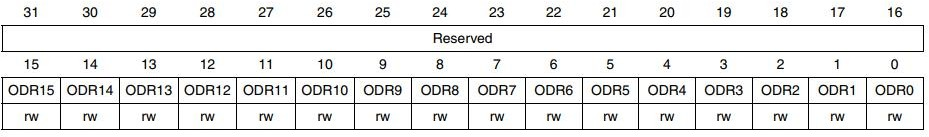

(4)GPIOx_ODR 寄存器(x=A~G)
图6
ODR 是 GPIO 的输出数据寄存器。通过 ODR 寄存器可以输出高低电平。

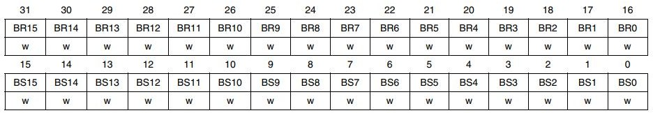

(5)GPIOx_BSRR 寄存器(x=A~G)
图7
BSRR 是GPIO 的端口位设置/清除寄存器。BSRR 寄存器的高 16 位是清除IO 位,低 16 位是置位 IO 位。需要注意的是 BSRR 只有在写入 1 的时候,相应的功能才有作用,写入 0 是无效的。

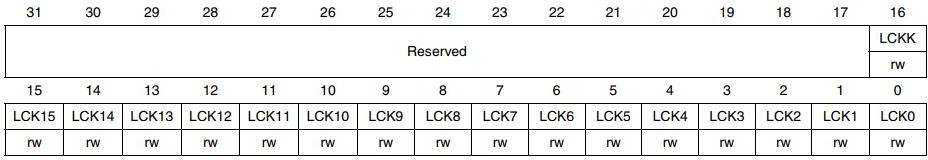

(7)GPIOx_LCKR 寄存器(x=A~G)
图9
LCKR 是GPIO 的端口配置锁定寄存器。LCKR 寄存器用来锁定IO 口的配置, 设置后,除了复位后不能再配置 IO 的状态。

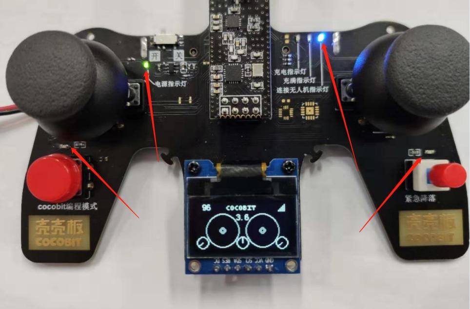

本节实验的内容是对遥控上的指示灯进行控制,这里和在飞控实验中周期点亮航情灯一样,也是周期点亮遥控手柄上的指示灯。
遥控手柄上接到 STM32F103C8T6 上的 GPIO 管脚的指示灯有四颗,分别是电源指示灯、连接无人机指示灯、cocobit 编程模式指示灯以及紧急降落指示灯, 如下图所示。
图10

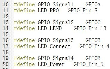

查看原理图,可知四个
LED
指示灯分别对应 PA8、PC13、PB4、PB5。

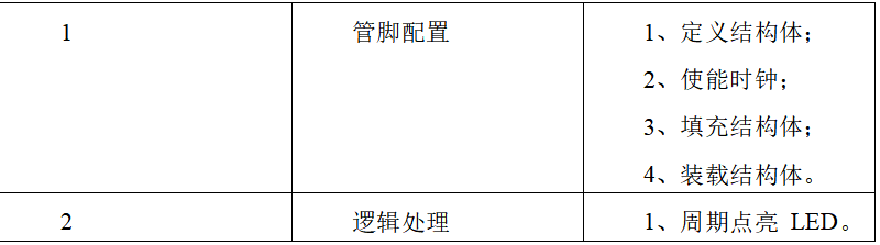

编写代码的思路如下表所示:
代码思路
表2

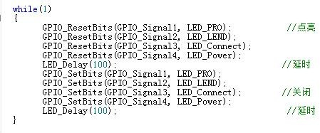

完成配置后只需要周期点亮以及关闭 LED 即可,如下图所示。
图13

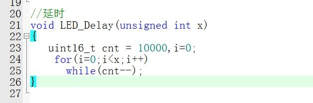

其中延时函数,如下图所示。
图14
保存、编译、下载,就可以看到遥控手柄的四个 LED 指示灯周期性闪烁, 如下图所示。
图15
