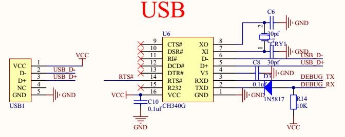

由于绝大多数笔记本已经没有串口了,所以我们这里使用了 CH340 这个芯片,
成功实现
USB
通信协议和标准 UART 串行通信协议的转换。另外,DEBUG_RX 与DEBUG_TX 连接到 IAP15W4K51S4 单片机的 P3.0 和 P3.1。

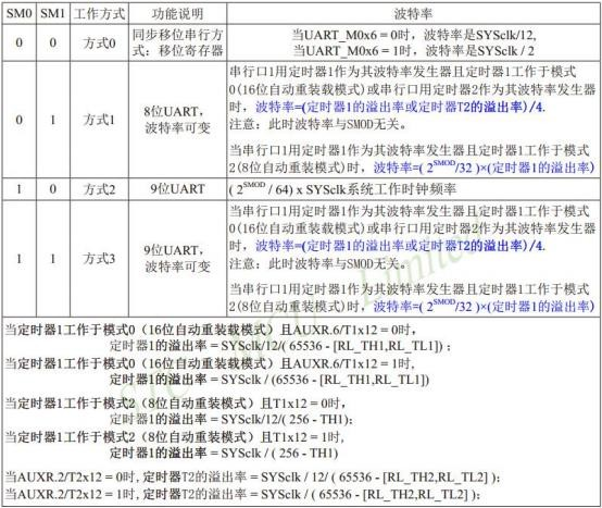

SM0/FE:当 PCON 寄存器中的 SMOD0/PCON.6 位为 1 时,该位用于帧错误检测。当检测到 一个无效停止位时,通过 UART 接收设置该位。它必须由软件清零。当 PCON 寄存器中 的 SMOD0/PCON.0 时,该位和 SM1 一起指定串行通信的工作方式,如下表所示:
图 3

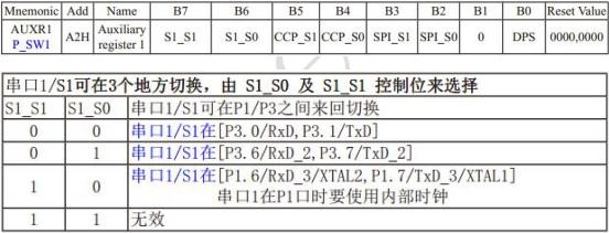

(3)串口 1 切换寄存器 AUXR1(P_SW1)
图 4

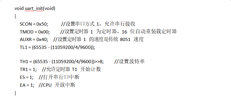

要是用串口通信,首先就是就要对串口进行初始化。
代码1

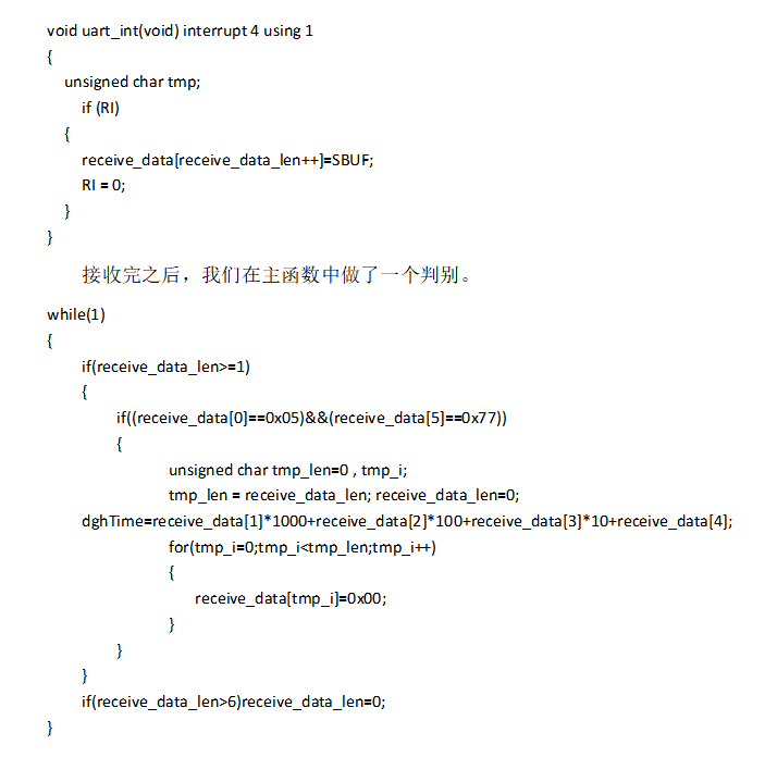

对串口初始化完成之后,我们就开始写串口中断函数uart_int(void) interrupt 4using 1,每当接收到数据,CPU 就会产生中断,从而进入串口中断函数。
在串口中断函数中,我们设置了一个数据缓冲区,将串口接收到的一个一个字节的数据存储在 receive_data 中。
代码2
每次将 6 个字节的数据接存储到 receive_data 中,当第一个字节为 0x05,并且最后一个字节为 0x77 时,那么中间的第 2、3、4、5 字节分别表示P 值的千、百、十、个位。

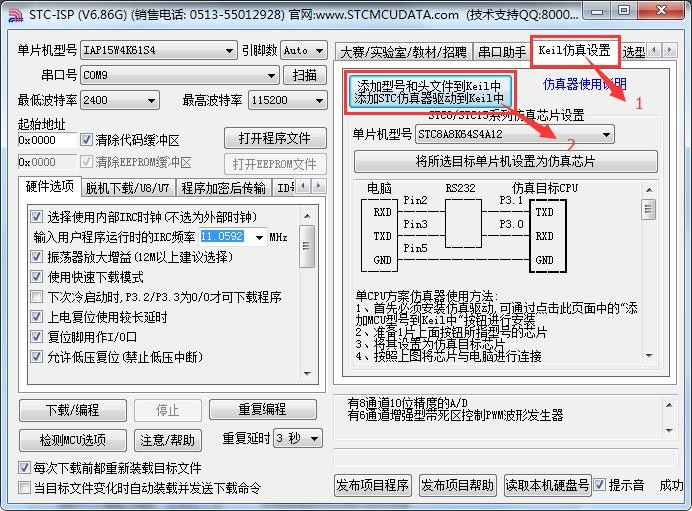

首先打开下载软件 STC-ISP。
图 5
(1)点击
Keil
仿真
设置,添加 STC 相关的头文件。STC 的相关头文件路径是我们之前安装 Keil C51 的路径,如果之前采用的默认路径,那么选择 C 盘 Keil 文件夹。
图 6

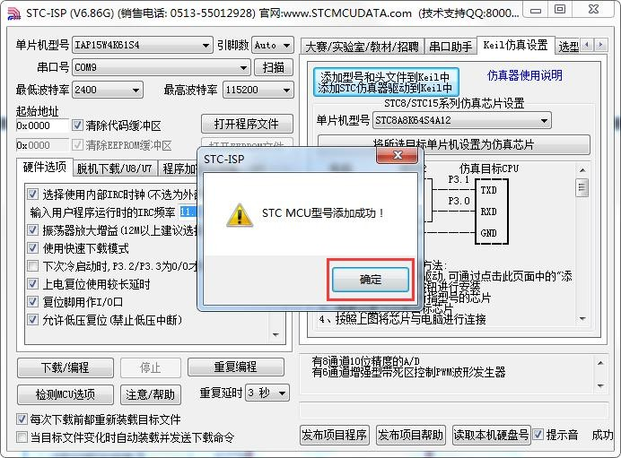

(2)添加完 STC 相关的头文件,点击弹窗中的确定。
图 7

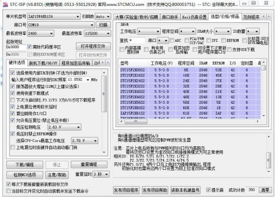

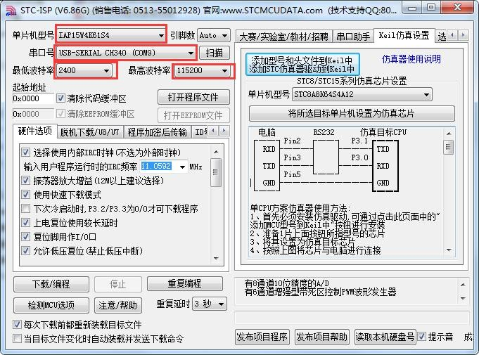

(3)设置单片机的型号、最低波特率、最高波特率如下图所示,硬件选项等选项默认即可。串口号根据实际情况选择。
图 8

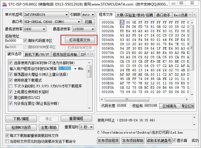

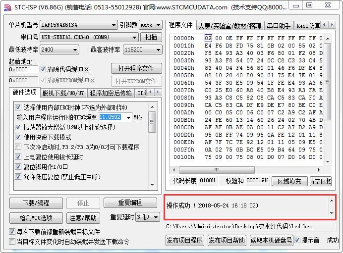

(4)点击打开程序文件,选择我们例程中的.hex 文件。
图 9
(5)点击下载/编程,下载代码。
图 10
(6)按一下
板上面的 RST 按键,完成下载。
图 11

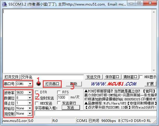

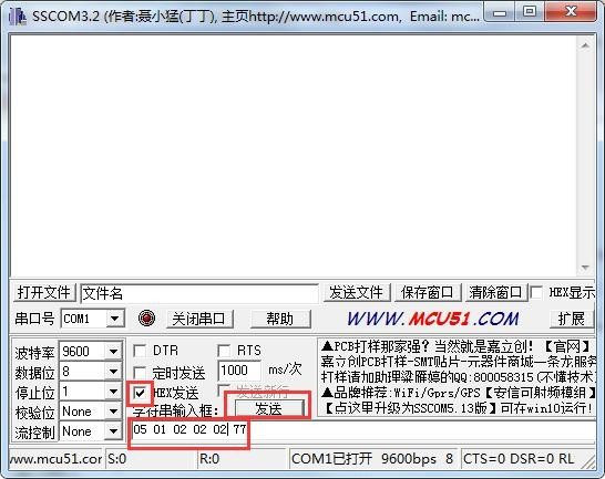

代码下载完成之后,打开机器人电源,运行代码,打开串口调试助手。
(1)选择串口号,我们图中是 COM1,这个根据实际情况选择。
(2)配置串口参数,波特率为 9600,数据位 8,停止位 1,没有校验位和控制流,与下图一致。
(3)点击打开串口。
图 12
打开串口之后,我们在字符串输入框中输入 05 01 02 02 02 77,然后点击发送,将机器人头部舵机的高电平时间改为 1222,同时会看到我们机器人的头转动到一个位置,继续发送其他值,机器人的头会转向其它位置。
图 13
