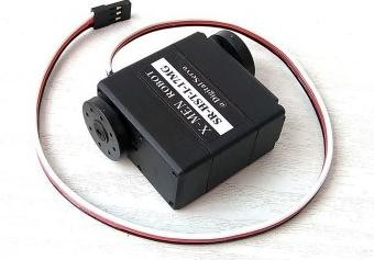

一般来说,舵机由舵盘、减速齿轮组、位置反馈电位计、直流电机、控制
组成。
它的输入线一共 3 条,电源线、地线和控制线。
舵机是通过
PWM
脉宽调节角度,周期为 20ms,占空比 0.5ms 到 2.5ms 的脉宽电平对应舵机 0 度到 180 度角度范围。因此,我们就可以通过 IAP15W4K61S4 单片机产生不同占空比的方波,来控制舵机轴的不同位置,从而控制舵机的转动。

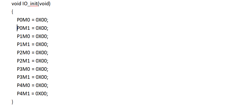

代码中,我们首先将 IO 口初始化。
代码1
将 IO 口设置为准双向口,默认低电平,然后通过赋值给 P27 一或者零,来
控制 P27 口输出高低电平。

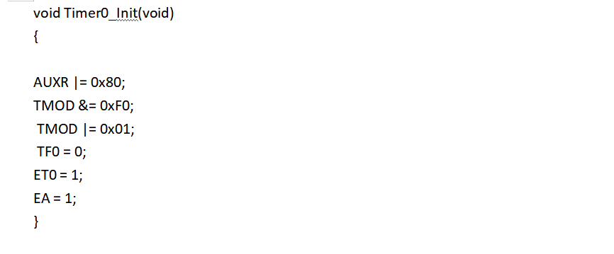

关于定时器的使用,首先进行初始化。
(1)设置辅助寄存器 AUXR,将定时器 0 设为传统 8051 速度的 12 分频。
(2)设置定时器 0 为 16 位不可重装载模式,TH0、TL0 全用。
(3)清除 T0 溢出中断标志。
(4)允许 T0 产生中断。
(5)打开总中断
代码2

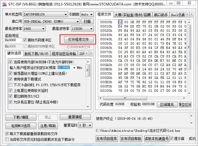

首先打开下载软件 STC-ISP。
图 7

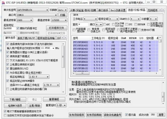

(1)点击
Keil
仿真
设置,添加 STC 相关的头文件。STC 的相关头文件路径是我们之前安装 Keil C51 的路径,如果之前采用的默认路径,那么选择 C 盘 Keil 文件夹。
图 8
(2)添加完 STC 相关的头文件,点击弹窗中的确定。
图 9
(3)设置单片机的型号、最低波特率、最高波特率如下图所示,硬件选项等选项默认即可。串口号根据实际情况选择。
图 10
(4)点击打开程序文件,选择我们例程中的.hex 文件。
图 11
(5)点击下载/编程,下载代码。
图 12
(6)按一下电路板上面的 RST 按键,完成下载。
图 13
