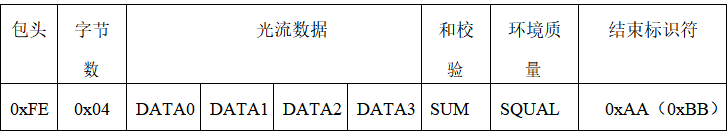

光流模组上已经把 PMW3901 的数据处理好,并且通过串口周期传输,波特率为 19200,该光流模组的串口传输的协议如下表所示。
表1
其中 DATA0、DATA1 是 flow_x 拆分出来的低 8 位数据和高 8 位数据,即flow_x=(int16_t)(DATA1<<8)|(DATA0),DATA2、DATA3 是 flow_y 的低 8 位和高8 位,即 flow_y=(int16_t)(DATA3<<8)|(DATA2),其中和校验为 DATA0~DATA3 的累加值,即 SUM=DATA0+DATA1+DATA2+DATA3;SQUAL 为地面环境质量, 数值越大表示地面环境质量越高;最后一个字节是结束符,有两种:常规模式下固定是 0xAA(Y 引脚接高电平)、偏航模式下是固定的 0xBB(Y 引脚接低电平)。二、串口光流数据获取实验

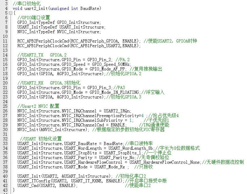

串口 2 初始化代码如下:
图4

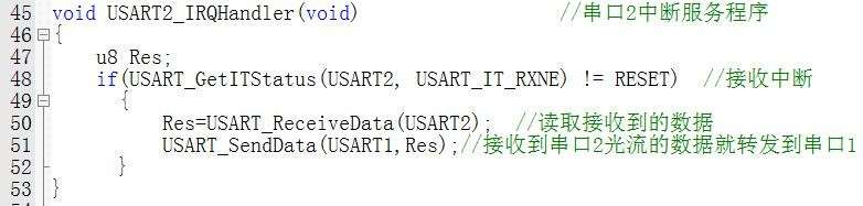

串口 2 接收到光流模组的数据就转发到串口 1,串口 2 的中断函数代码如下。
图5

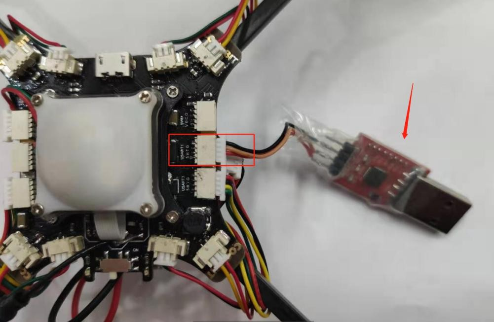

保存、编译、下载代码,确保串口 2 接上了光流模组,然后再把串口 1 接上
USB 转串口模块,最后接到电脑的 USB 端口,如下图所示:
图7
然后在把 USB 转串模块插到电脑的 USB 口,打开电脑端的串口调试助手, 找到对应的 COM 口(前提是安装了 USB 转串口驱动),设置波特率为 115200, 打开,可以看到串口在不断打印光流模组发送的数据,如下图所示。
图8
