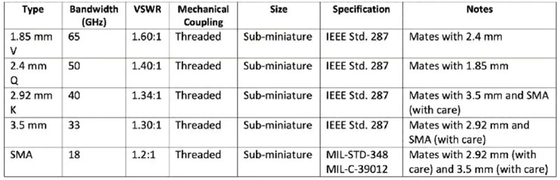

来源:Digi-Key 作者:Art Pini 测量仪器使用 3.5 mm连接器,而您的同轴电缆使用 2.92 mm 连接器:它们看似兼容。这会对测量产生什么影响?您能用 SMA 连接器连接到仪器吗?或者它会破坏输入连接器吗?欢迎学习关于连接器配接领域的新奇知识,一个错误就可能损坏昂贵仪器上的输入连接器,维修费用高昂。如何避免犯错? 要实现连接器兼容性,通常需要在连接器系列设计中深思熟虑。这往往是一个胡乱连接的过程。新的连接器照搬以前和现有的成功设计,目的是为了增加连接器的带宽和提高其电气性能。即使可以兼容,也要谨防不必要的损坏。注意一些简单的程序,可助您节省昂贵的维修费用。 连接器质量等级 同轴连接器通常按照特定质量等级或类别的要求进行设计和制造。连接器分为三个等级:计量级、仪器级和生产级。 计量级连接器按照最高精度和质量标准制造。该等级的连接器用于测量校准标准,需要达到最高准确度和精度,并能追溯至国家标准。在此连接器等级中,配接接口受到严格控制,净空、平整度和引脚深度需保持最高容差。这类连接器的成本最高。 中程连接器质量等级为仪器级。该等级的连接器专用于仪器中,性能良好、可重复,能以良好的信号完整性进行精确测量,通常应用于实验室用测试和计量设备中。仪器级连接器通常使用寿命最长、指定配接操作次数最多。 最低质量级别的连接器是生产级或商用级连接器。此类连接器常用于生产制造,主要用于通用现场应用,此类应用的要求是组装简单、成本低。机械容差比其他质量等级要宽松得多。此类连接器的配接操作次数通常比较有限,而且成本通常最低。 互换式连接器类型 表 1 列出了仪器中常见的 50 Ω 同轴连接器。备注列标注了各类型的兼容性。 表 1:仪器常用同轴连接器的特点和兼容性。(表来源:Art Pini) 有两种广泛的兼容性领域。其一是机械兼容性:连接器能否配接在一起?其二是电气兼容性:连接器的带宽和阻抗是否匹配以保证信号完整性? IEEE Std 287 规定的连接器是计量级或仪器级连接器。MlL-STD-348 规定的 SMA 连接器为生产级连接器,但有些制造商能够提供具有更严格机械容差和更宽带宽的“精密”连接器。 此表强调不同质量等级的连接器配接时务必小心。 2.4 mm 和 1.85 mm 连接器均为仪器级,因此可以配接。注意,这样配接后带宽下降到较小带宽,2.4 mm 连接器为:50 GHz。 配接 3.5 mm 和 2.92 mm 连接器也是如此,带宽会降低至 33 GHz。 跨质量等级的连接器配接 SMA 连接器是生产级连接器,机械容差不如仪器级连接器严格。常见的问题在于 SMA 插头上中心引脚的直径或长度可能不同于 3.5 mm 或 2.92 mm 规格;这样可能会损坏插座。配接不正确的元件会影响接口的电气完整性,导致配接不良和反射。其他问题包括同心度不符合规格和表面处理不良。 同心度是指引脚对中连接器基体的中心。超出容差、偏离中心的引脚会使插座触头弯曲,以后无法再配接。 配接元件的表面处理应光滑,没有凹痕、高点、毛刺或污垢。表面缺陷会导致电子元件匹配和信号反射不良。 简单的防损规则 遵循这些简单的规则,即可避免代价高昂的错误: 1.使用连接器保护器来保护仪器连接器。连接器保护器是同轴插头-插孔适配器,用在仪器连接器和外部之间。如果连接器保护器损坏,可以轻松更换,成本相对较低。 对于 3.5 mm 连接器,选用的同轴适配器可以是 Carlisle Interconnect Technologies 的 TMA-5MS-5FS-00 3.5 mm(公头)至 3.5 mm(母头)同轴适配器等(图 1)。 图 1:TMA-5MS-5FS-00 是 3.5 mm 同轴适配器,可用作连接器保护器,以保护仪器连接器。(图片来源:Carlisle Interconnect Technologies) 对于 2.92 mm 连接器,选用的同轴适配器可以是 P1dB Inc. 的 P1AD-29MF 2.9 mm 插头至 2.92 mm 插孔同轴适配器等(图 2)。 图 2:P1AD-29MF 适配器可用作 2.92 mm 同轴连接器的连接器保护器。(图片来源:P1dB Inc.) 2.检查 SMA 连接器是否有污垢、中心引脚平直度和同心引脚对齐。 3.用酒精和无绒棉签仔细清洁两个连接器。 4.对齐中心引脚和插座,然后轻轻配接,直至牢固就位。 5.用手转动连接器螺母以接合配接的连接器,注意不要相对旋转连接器基体。用手拧紧螺母。 6.使用诸如 Copper Mountain Technologies 的 CMT TW-S(图 3)等扭力扳手确保正确的扭矩规格。如果连接器的扭矩规格不同,应使用较小的规格。确保连接器基体在拧紧时不会旋转。 图 3:可以使用 CMT TW-S 等扭力扳手来确保正确连接。如果连接器的扭矩规格不同,则使用较小的规格。(图片来源:Copper Mountain Technologies) 总结 同轴连接器虽然看似兼容,但并非总是如此,因为等级不同,尺寸也稍有区别。通过遵循上述简单规则,可以保护仪器连接器并保证良好的测量质量。 |
