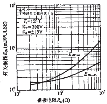

  选择合适的门极串联电阻Rg对IGBT的驱动相当重要,Rg对开关损耗的影响见图1。
  图1 Rg对开关损耗的影响
  IGBT的输入阻抗高压达109~1011,静态时不需要直流电流.只需要对输入电容进行充放电的动态电流。其直流增益可达108~109,几乎不消耗功率。为了改善控制脉冲的前后沿陡度和防止振荡,减少IGBT集电极大的电压尖脉冲,需在栅极串联电阻Rg,当Rg增大时,会使IGBT的通断时间延长,能耗增加;而减少RF又会使di/dt增高,可能损坏IGBT。因此应根据IGBT电流容量和电压额定值及开关频率的不同,选择合适的Rg,一般选心值为几十欧姆至几百欧姆。具体选择Rg时.要参考器件的使用手册。

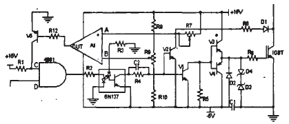

  根据以上的分析.本设计提出了一个具有过流保护功能的光耦隔离的IGBT驱动电路,如图2。
  图2 IGBT驱动和过流保护电路
  图2中,高速光耦6N137实现输入输出信号的电气隔离,能够达到很好的电气隔离,适合高频应用场合。驱动主电路采用推挽输出方式,有效地降低了驱动电路的输出阻抗,提高了驱动能力,使之适合于大功率IGBT的驱动,过流保护电路运用退集电极饱和原理,在发生过流时及时的关断IGBT,其中V1.V3.V4构成驱动脉冲放大电路。V1和R5构成一个射极跟随器,该射极跟随器提供了一个快速的电流源,减少了功率管的开通和关断时间。利用集电极退饱和原理,D1、R6、R7和V2构成短路信号检测电路.其中D1采用快速恢复二极管,为了防止IGBT关断时其集电极上的高电压窜入驱动电路。为了防止静电使功率器件误导通,在栅源之间并接双向稳压管D3和D4。如是IGBT的门极串联电阻。
  正常工作时:
  当控制电路送来高电平信号时,光耦6N137导通,V1、V2截止,V3导通而V4截止,该驱动电路向IBGT提供+15V的驱动开启电压,使IGBT开通。
  当控制电路送来低电平信号时,光耦6N137截至,VI、V2导通。V4导通而v3截止,该驱动电路向IBGT提供-5v的电压,使IGBT关闭。
  当过流时:
  当电路出现短路故障时,上、下桥直通此时+15V的电压几乎全加在IGBT上.产生很大的电流,此时在短路信号检测电路中v2截止,A点的电位取决于D1、R6、R7和Vces的分压决定,当主电路正常工作时,且IGBT导通时,A点保持低电平,从而低于B点电位。所有A1输出低电平,此时V5截止,而c点为高电平,所以正常工作时。输入到光耦6N137的信号始终和输出保持一致。当发生过流时,IGBT集电极退饱和,A点电位升高,当高于B电位(即是所设置的电位)时,即是当电流超过设计定值时,A1翻转而输出高电平,V5导通,从而将C点的电位箝在低电位状态,使与门4081始终输出低电平,即无论控制电路送来是高电平或是低电平,输人到光耦6N137的信号始终都是低电平,从而关断功率管。从而达到过流保护。直到将电路的故障排除后,重新启动电路。

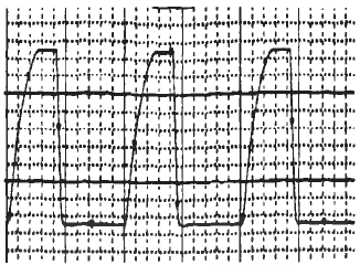

  本设计电路在orCAD软件的仿真图形如下:
  向驱动电路输入,高电平为+15v,低电平为-5v的方波信号。IGBT的输出波形如图3所示:
  图3 IGBT输出信号

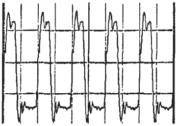

  根据前面的原理和分析,该电路的实际电路输出波形如图4所示:
  图4实际电路输出波形
