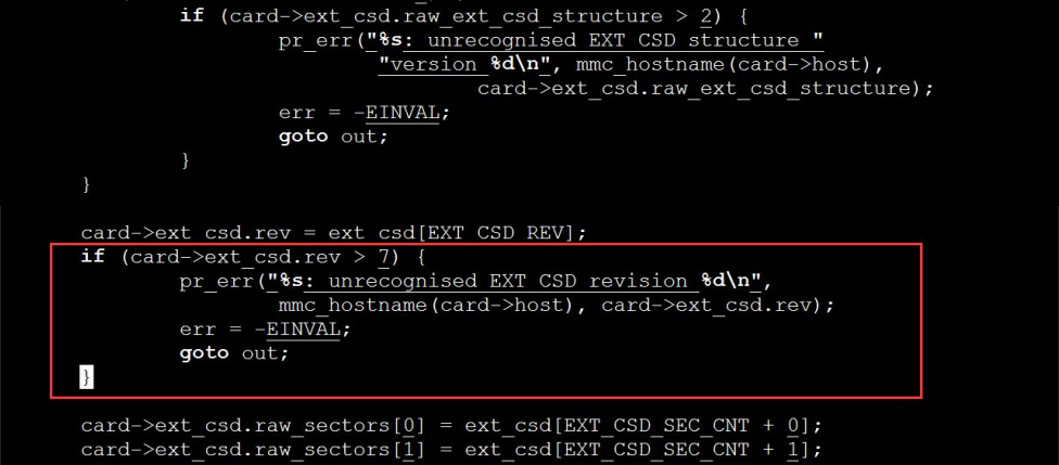

mmc 升级之后,用户如果使用老的镜像(201805 月之前的代码),会打印 mmc 的错误,并无法启动。这是因为在默认的 mmc 驱动源码中有几行判断 mmc 版本的代码,随着时间流逝,mmc 硬件版本一直在升级,导致超出了预留的 mmc 版本号,其实 mmc 硬件驱动是一模一样的,只需要注释掉 mmc 驱动中版本判断的代码即可。 本文档适用于 iTOP-4412 精英版/全能版,iTOP-4418/6818 全能版,iTOPIMX6Q/D/UL 全能版。 1、mmc 驱动修改 mmc 驱动要修改的文件为内核源码“/drivers/mmc/core/”下的 mmc.c 驱动文件。 在该驱动文件下找到函数“mmc_read_ext_csd”,如下图所示。 在“mmc_read_ext_csd”函数中的判断 mmc 硬件版本代码部分如下图所示。 请注意,可能在部分开发板中已经简单修改,但是还是存在 mmc 升级之后可能无法使用 的情况,这里可以直接将其中的版本报错返回的代码注释掉。将
也可以如下所示修改,这部分判断版本范围直接修改为打印版本号。
