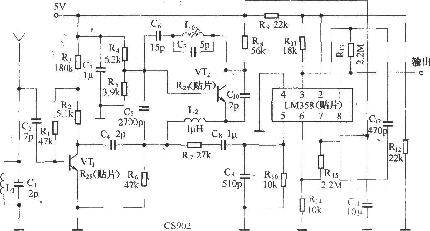

图中,天线将发射信号接收后,首先通过由L1、C1组成的滤波器使315Hz的信号载频获得最大增益。接收信号经C2输入由VT1组成的高频放大器进行高频放大,使接收信号有较大的信号幅度。由 VT1输出的信号输入由VT2、L0、C7和C7、C10等组成的超再生检波电路进行超再生检波。由VT2输出的检波信号,通过双运放电路LM358组成的两级放大电路放大后,由输出端输出,送往数字译码器进行译码。
