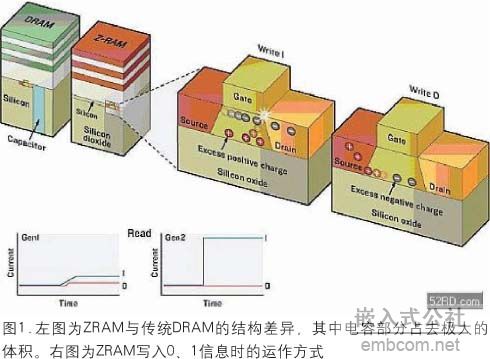

这家年轻的瑞士公司开发了零电容存储器ZRAM,即Zero Capacitor RAM。ZRAM原理事实上也就是传统DRAM的原理:以电容电荷来储存0、1信息,不过结构上异于传统DRAM。传统的DRAM是在电路设计时特意设计上用来储存电荷的电容,而ZRAM则直接利用绝缘硅(SOI)制程所加入的绝缘基板的副效应来充当电容(图1)。
所谓的副效应其实称为浮体效应(Floating Body Effect),是采用SOI制程后意外产生的效应。该效应是在上层电路与下层绝缘基板会产生电容效应,由于是意外产生,且对上层电路运作会产生不良影响,理应积极去除。但是如果运用上层电路来控制该电容,即可实现储存。稍有不同的是,ZRAM是将电容控制在电晶体闸极的下方。
ZRAM的最大特点就是不使用电容来保存数据,并采用先进的SOI工艺,可比处理器缓存常用的嵌入式SRAM得到大得多的密度,能显著提高处理器缓存容量。传统DRAM的每一位单元需要一个晶体管和一个电容,而ZRAM不需要电容,只需要一个晶体管就可以了。这样一来的直接结果就是ZRAM占用的电路面积几乎等于传统的一半,而且速度和功耗上也有相应的提高。
