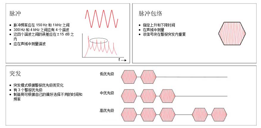

图1简要介绍了警报设计和要求的典型术语,展示了警报音的三个重要方面:突发、脉冲包络和脉冲。
对于警报脉冲,基本频率需在150 Hz和1 kHz之间,从而使得前四个谐波处在300 Hz和4 kHz之间。就振幅而言,这四个谐波之间的误差应处在±15 dB之内。脉冲包络在声学域中测量的特定上升和下降时间要求为7.5 ms至100 ms。突发频率依据警报优先级(低、中、高)而变化。医疗设备制造商可选择不同的突发时间和频率。
IEC标准对所有这些不同的参数进行了具体规定。在本系列的下一部分中,我们将讨论医疗警报的设计注意事项以及现有的实现技术。
