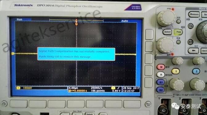

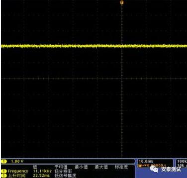

所有电子测量类仪器使用一定时间段后就需要自检自校准,就像手机一样,如果不定期进行清理内存或者升级,手机就会出现卡机的情况,定期对仪器进行维护与保养,不仅能够延长仪器的使用寿命,还能让你在操作时更得心应手。示波器在工程师日常使用频率中算是比较高的一种电子测量仪器了,那么泰克示波器该如何自检呢? 下面由安泰测试分享泰克示波器自检的步骤: 第一步 :卸下示波器的所有探头、转换器以及信号连接。 第二步:打开示波器,热机一刻钟左右。通常温差会影响示波器自校。 第三步:选择主界面菜单进入Utilities,打开二级菜单。 第四步:进入第三步的二级菜单点击“Instrument Calibration”或者类似名字的按钮。 第五步:等待,SPC校准通过之后会显示“Pass”。查看示波器状态,选择运行Run SPC,等待约一刻钟完成。 经过若干时间等待,如果出现如下画面: 恭喜你,通过了。到此为止,可以基本上判定该示波器是正常的。连续点按两次Menu Off键,即可看到下图通过的情况: 否则,仪器就存在故障,需要维修了。 温馨提示: 经常做做SPC,不仅能够及时发现仪器故障,还可以提高测试的精度哟。关键的是,不需要任何辅助设施,完全没成本的,只是要花费您一点宝贵的时间。 以上内容由安泰测试整理,如果您在示波器SPC校准操作中有什么问题,欢迎咨询安泰测试。 |
