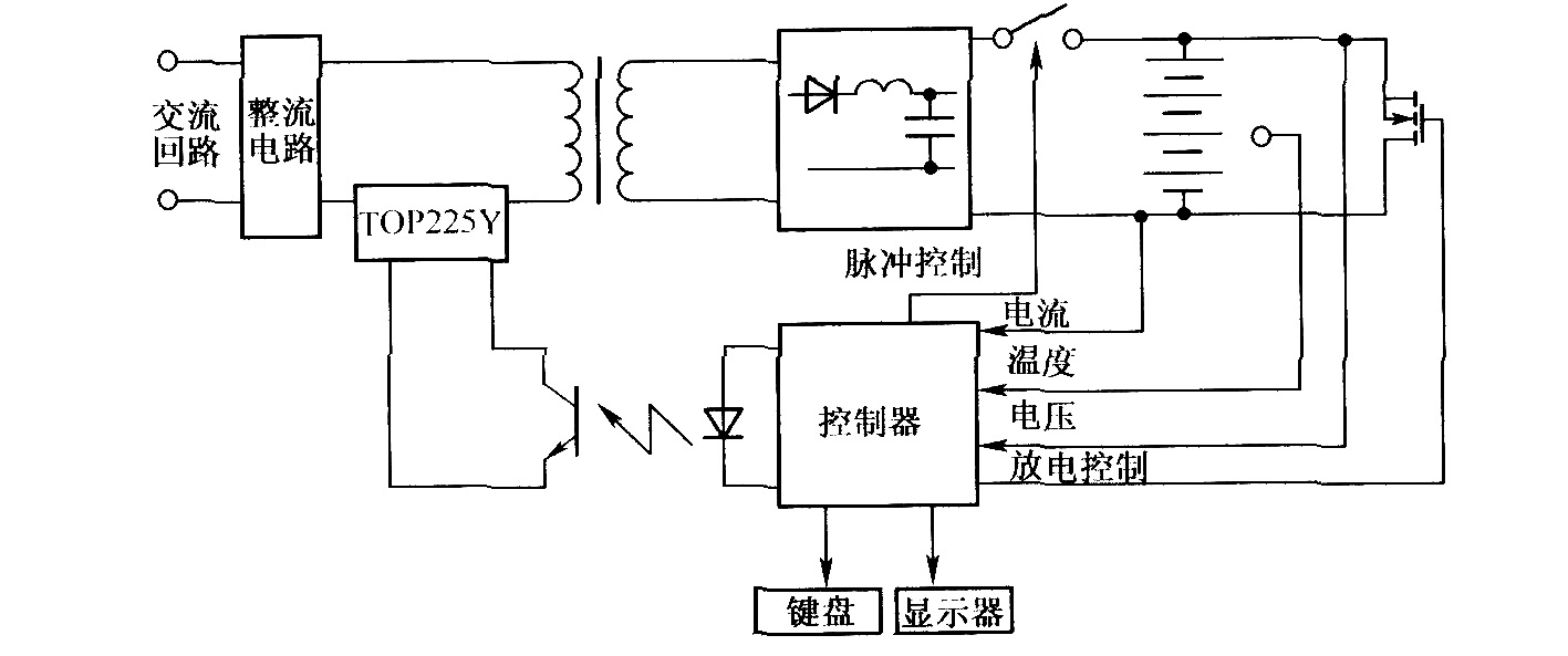

智能充电系统原理框图(TOP225Y)
发布时间:2011-3-25 09:25 发布者:
circuit_share
TOP225Y
智能充电
智能充电系统的充电回路是采用一种新型的单片电源芯片TOP225Y构成的电源
。该芯片是美国Powergration公司生产的三端隔离式脉宽调制单片
开关电源
集成电路
,它将
PWM
集成电路和FET集成在同一芯片中,具备PWM型开关
稳压电源
所需的全部功能。通过高频
变压器
使输出端与电网完全隔离,实现了无工频变压器隔离的单片开关电源的集成化。整个回路具有输出功率范围大、成本低、集成化程度高、电路设计简单等优点。

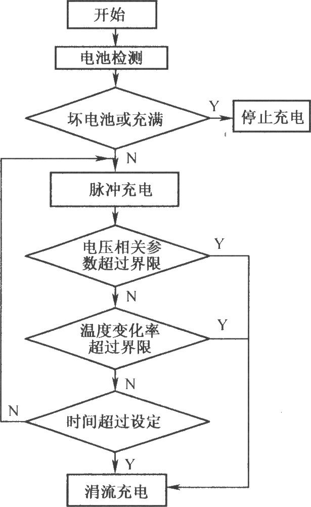

系统的程序总体流程图:
