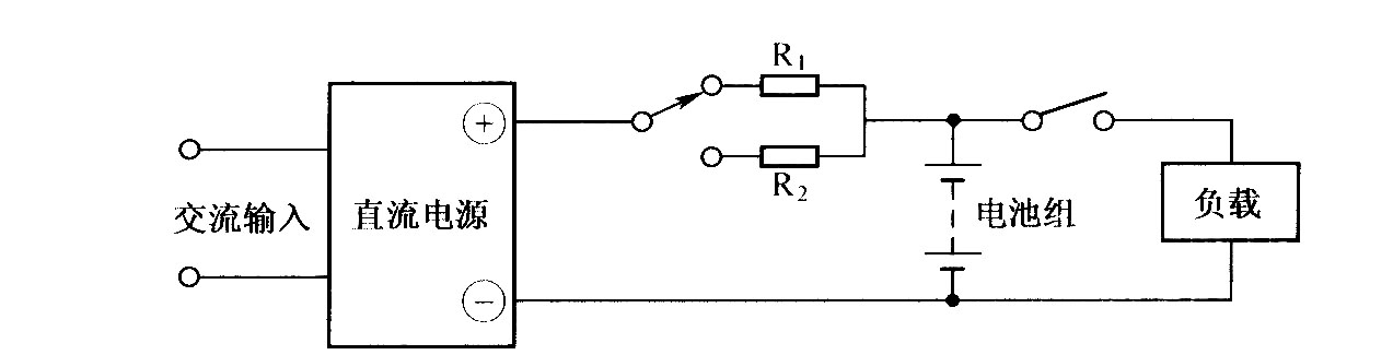

分阶段充电的简单示意图
发布时间:2011-3-24 10:25 发布者:
circuit_share
分阶段充电
在分阶段充电方式中,在电池充电的初始阶段充电
电流
较大.当电池
电压
达到控制点时,电池转为以涓流方式充电.分阶段方式充电是电池最理想的充电方式,但缺点是充电
复杂和成本较高.另外,需要增设控制点的电池电压的检测电路.
