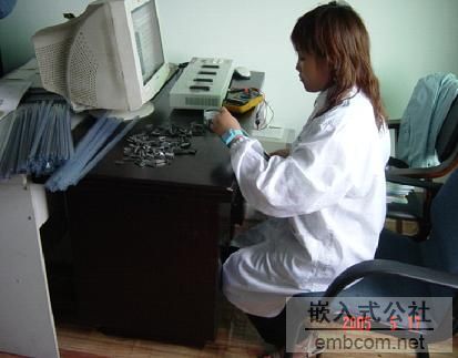

1)烧录器ESD保护端子必须良好接地
2)操作工位必须铺设静电防护垫和防静电地板(图示工位不合要求)

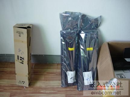

3)库房存放应有温湿度控制,推荐温湿度21°C ~ 26°C 和 45% RH ~ 65% RH
(图示原料存放不合要求)

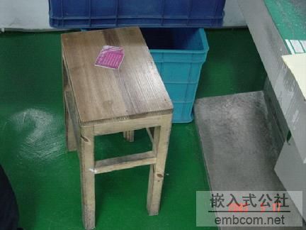

5)生产线座椅不宜使用木质,不利于ESD保护。建议改用传导电荷好的材质做的座椅(图示座椅不合要求)

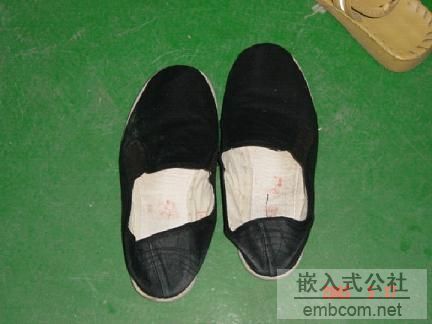

8)生产人员建议穿防静电鞋或者防静电拖鞋。不要使用普通布鞋代替。
