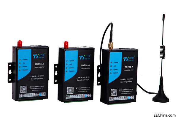

1、什么是DTU
DTU (Data Transfer unit),是专门用于将串口数据转换为IP数据或将IP数据转换为串口数据通过无线通信网络进行传送的无线终端设备。在它的作用下可以对所传信息进行格式转换和数据整理校验。目前,计讯DTU广泛应用于气象、水文水利、地质等行业

3DTU与无线Modem有什么区别?
答:首先要明确的一点是:DTU与无线Modem是不一样的。
在软件设计上,计讯DTU封装了协议栈内容并且具有嵌入式操作系统,硬件上可看作是嵌入式PC加无线接入部分的接合。GPRS/CDMA Modem是接入GPRS/CDMA分组网络的一个物理通道,它本身不具有操作系统,必须依附于计算机(在功能上类似于有线Modem),在计算机操作系统之上才能进行PPP拨号连接,通常是与PC结合使用。从某种角度来说,DTU是嵌入式PCGPRS/CDMA Modem的结合,但它不能单独当作Modem使用,它完成数据协议转换和透明传输这样一个功能。在使用上,前端采集设备或智能数据设备,通常提供标准的数据接口,如RS232RS485/422等,这些前端用户设备适合采用DTU,借助于GPRS/CDMA网络平台,实现与监控中心端的数据通信。GPRS/CDMA Modem需要接入计算机,实现组网连接,比如说中心站的PC主机可以通过GPRS/CDMA Modem接入GPRS/CDMA网络,从而构成某中心站服务器,实现网络监控,数据通信等。而DTU很难作为中心服务站来使用。
