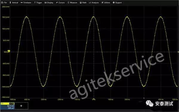

最原始的测量技术是使用屏幕上的格线和计算格数。这种方法主要用于快速估算振幅和时间测量值。显示格线或栅格是在示波器上出现的第一种测量工具。波形的测量方法就是记录波形覆盖的栅格数量,然后乘以相应的比例系数。在示波器上,我们采集了波形,显示了五个周期的正弦波(图1),我们可为该波形完成测量。
1:典型示波器显示栅格
从通道1(C1)的轨迹描述符读取的垂直比例系数为每格50毫伏(mV),在时基描述符中显示的水平比例系数为每格100ns。
正弦波轨迹在垂直方向上覆盖六格,乘以每格50毫伏(mV)的垂直比例系数(见通道1描述符方框),即可算出正弦波振幅为300mV(峰峰值)。同样,正弦波的周期覆盖了两个水平的栅格,时基描述符方框中的每格为100纳秒(ns),因而周期为200ns。计算格数的方法似乎有些原始,但它是进行基本测量的非常快捷的方法。大多数示波器用户都能适应使用这种方法,来验证所要测量波形的基本假设,并保证示波器设置正确。

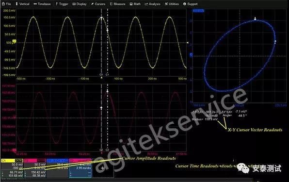

光标是可由用户放置的显示线,具有关联的振幅和时间读数。光标放置在轨迹上所要测量的点上。光标读数显示振幅、时间以及光标标记线之间的时差(图2)。
2:轨迹和显示光标读数字段(包括振幅和时间位置)的X-Y光标。
可用的光标类型包括水平线、垂直线以及水平加垂直线。图中所示的光标类型为垂直线,包括由垂直光标线和箭头标记的点的水平和垂直读数。振幅读数显示在每个所示通道的轨迹描述符中。水平读数位于时基和触发描述符方格下方。水平读数显示相对于触发点的绝对光标位置、光标之间的时差(Dt),以及时差的倒数(频率)。
光标操作延伸到在X-Y显示区域上使用。除了光标正常的振幅和时间读数之外,用户还可从X-Y显示区域获取矢量角度(从向下箭头到向上箭头的角度)和振幅(从向上箭头到向下箭头的半径)的读数。这些矢量读数显示在X-Y显示区域下方。X-Y显示区域上的相对光标可以读取矢量差,包括误差矢量振幅(EVM)和相位角。
X-Y光标的实用特性是:X-Y显示区域上的光标位置在X-T和Y-T分量上跟踪。因此,X-Y显示区域上的任何异常都可以即时追踪到分量轨迹上的确切点。

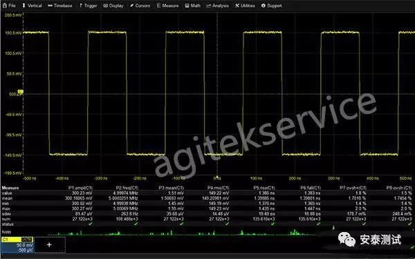

测量波形的最精确方法是使用示波器提供的自动测量参数(图3)。
3:显示最多八个参数读数的示波器测量参数,包括统计数据和“直方图”。
此次测试的示波器可提供30多个基本测量值,一次最多可分别显示八个或六个参数。其中一台示波器有24个标准测量值,一次最多显示六个参数。在特定分析选项中,还提供额外的参数。
该示波器针对显示波形的每个周期,对时序参数进行测量。这种功能称为“全实例”测量。振幅参数累加每次采集的单个值。测量表可以显示每个测量参数的最新值,或者通过参数统计,显示所有测量的历史记录。上图显示参数统计处于打开状态。可用参数统计包括平均值、最小值、最大值和标准差。另外还显示参数统计包括的总采集(扫描)次数。它为统计检验奠定了基础。
还可以打开直方图,以显示每个参数的测量值的分布。统计和直方图有助于我们了解参数值在多次测量中的变化。

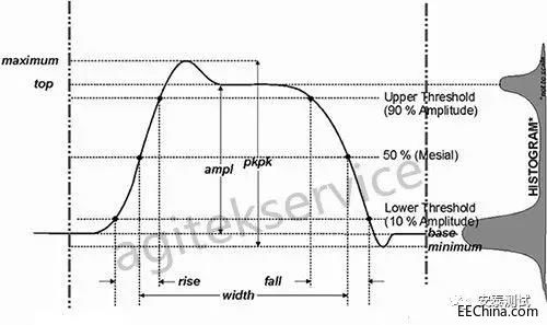

脉冲测量基于IEEE181标准。该标准规定,脉冲测量必须应用统计分析,以最大程度减少噪声对脉冲波形测量的影响(图5)。
5:IEEE181标准脉冲测量直方图示例
脉冲直方图将显示两个峰值。这些峰值的平均值决定了脉冲的电压峰值和谷值,从而最大程度地减少噪声的影响。
IEEE标准规定应绘制波形样本直方图。脉冲直方图将有两个峰值。较高峰值的平均值为脉冲顶部,较低峰值的平均值为脉冲底部。使用这些平均值可以消除噪声对确定脉冲振幅的影响。因此,周期、宽度、过冲、上升时间和下降时间都可以得到更加精确的计算。
如果直方图无法显示两个不同的峰值,则示波器将通过状态图标来指示波形不是脉冲,振幅测量的依据是最大值减去最小值或峰峰值。
