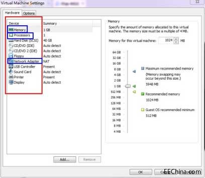

1)打开虚拟机,如下图。单击红色框中的“Edit virtual ……”。
1.jpg 2)如下图,弹出虚拟机设置窗口“Vitural Ma……”。红色框中有三个基
础的“Device”需要去设置,蓝色框中的内存“Memory”,CPU 核“Processor”,
网桥“Network Adapter”。 这里先讲内存和 CPU 核的配置。

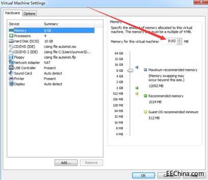

3)如下图,配置内存,根据用户根据实际情况进行配置。下面这台机器中,
显示最多可以设置 64G,这里分配 8 个 G 的内存,内存必须为 4 的倍数(编译
Android 8.1 尽量多分配内存)。

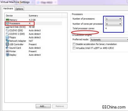

4)如下图,配置 CPU 核。举例说明一下,笔者的机器,有 4 个核,全部分
配。如果配置不对,椭圆区域会出现带有“!”的提示。

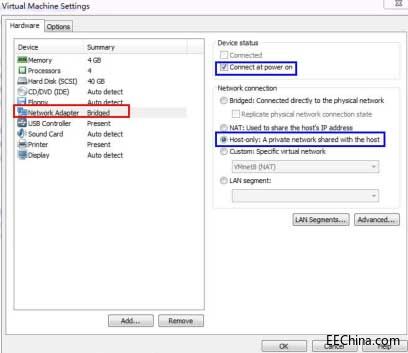

1)如下图,这是一般的配置方法,对于带有路由器,能够自动分配 IP 的
网络适用。小蓝色框中设置为开机启动网络服务,这个选项要选上;大蓝色框中,
设置为“桥接模式”。
这种模式需要路由器能够动态分配 IP,对于很多采用固定 IP 的公司或者部
分校园网用户,这种方式是无法联网的。
配置成桥接网络连接模式的虚拟机,会被当作主机所在以太网的一部分。
虚拟系统和宿主机的关系,就像连接在同一个 Hub 上的两台电脑,可以像主机一
样访问以太网中的所有共享资源和网络连接,也可以直接访问互联网。
主机与虚拟机之间,以及各虚拟机之间都可以互访。对应虚拟机就被当成
主机所在以太网上的一个独立物理机来看待,各虚拟机通过默认的 VMnet0 网卡
与主机以太网连接,虚拟机间的虚拟网络为 VMnet0。这时你的虚拟机就像局域
网中的一个独立的物理机一样。虚拟机中的操作系统可以 PING 别的主机,反过
来别的主机也可以 PING 虚拟机。
2)如下图,选择蓝色框中“Host-only”模式,这是一种封闭的模式。在
这种模式下只能用于主机和 Ubuntu 的通信,虚拟机无法上网。在没有网络的情
况下,主机无法上网,为了实现主机和虚拟机的通信,可以采用这种模式来设置。
