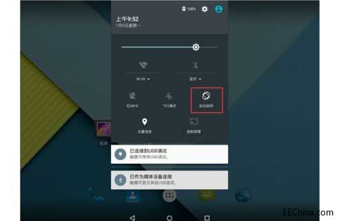

10.9.2.4 开机横竖屏切换
6818 底板带有陀螺仪。屏幕会随着板子的角度自动进行横竖屏切换。如下图。若想固定屏
幕方向,可按照如下方法设置。

源码编译完成后,将 Android 镜像烧写至开发板,拔掉 otg 线,重新启动开发板。
系统默认是横屏显示,并没有自动旋转功能。如下图。
