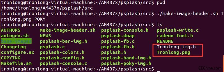

src目录,执行如下命令,Tronlong.png图片转化成Tronlong-img.h文件,如下图所示
Host#        ./make-image-header.sh Tronlong.png POKY
